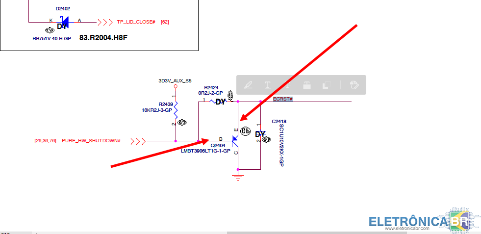

@AndreyBieging A placa ligar sozinha sem a bateria ou até mesmo quando a bateria ta baixa é normal (tem placa que faz isso). Outra coisa que vc pode verificar também, além disso td que eu falei, é um sensor chamado de (LID). Não sei se vc já ouviu falar, mas é um sensor que reage quando aquele imã da tela chega perto dele. É ativado a nível lógico baixo (tem uma #). Quando acionado, ele joga vcc ao terra e simplesmente impede a placa de ligar, mesmo com todas as tensoes. Os notebooks usam desse recurso pra impedir que a placa ligue enquanto a tela ta abaixada. Teve uma vez que eu apanhei bastante porque ele entrou em curto. Pra encontrar, basta digitar lid em qualquer esquema. Testar ele é fácil! Tem 3 pinos, sendo 1 ligado ao GND e dois ao VCC. Caso o teste mostre 2 terras em 3 pinos, ta errado.

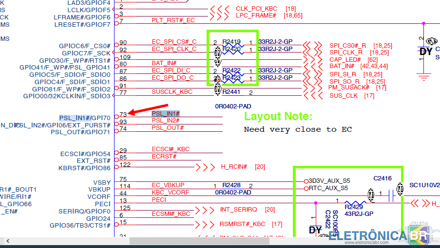

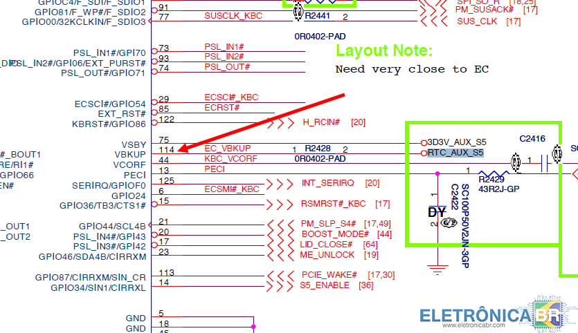

Quem envia esse sinal RSMRST#_KBC é o KBC24 pino 15, se esse sinal não subir em nenhum momento da sequencia de start, antes ou depois do power, o problema vai está no KBC. Veja se existi tensão em um dos lados do resistor R1702, com 3.3V no pino 2 dois do Q1701, era pra ter 3.3v no pino 3 também, isso se o pino 15 do KBC estiver em nível alto.
A tensão que está chegando ao pino 2 desse mosfet Q1701 deve ser PM_SLP_SUS# enviado pela PCH.

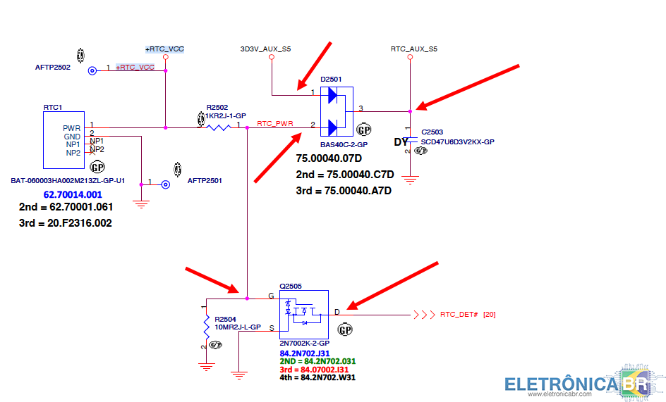

A falta desse sinal pode ser problema no ckt rtc, muita gente não confere esse ckt e acaba devolvendo placa sem solução, confere lá pra mim, anote as tensões na própria figura, meça com o carregador plugado e depois somente com a bateria cmos conectada sem o carregador.
KBC24 no pino 15 tem 0V.
Não tenho nada nos dois lados do R1702.

@vado Segue as imagens com os valores:
C= carregador + bateria CMOS
B= somente a bateria CMOS
Capturadetela28-03-202309_00_08.png.7569d0471b2ca466d451b571213032f7.png.745cf6ecde58926e6cc62cbd62de7961.png
Editado: por AndreyBieging
  • Autor
1 hora atrás, vado disse:
Aqui vc vai medir com frequencimetro ou osciloscópio o clock de 32mhz
Não tenho osciloscópio, e o frequencímetro  do meu multímetro (HM-2090) só vai até 30MHz. E nem sei como se mede mesmo, rsrs.
Parece tudo certo no RTC, faltou o clock, mas tudo bem.

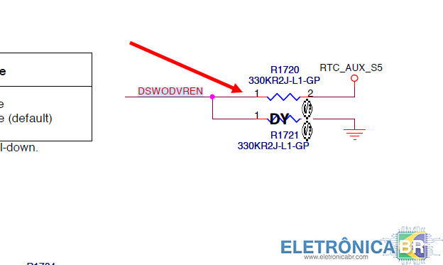

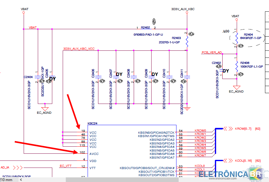

Mede a alimentação na SIO
mede as tensões aqui tb
confira a linha LID como o amigo disse no item #11
esse também
