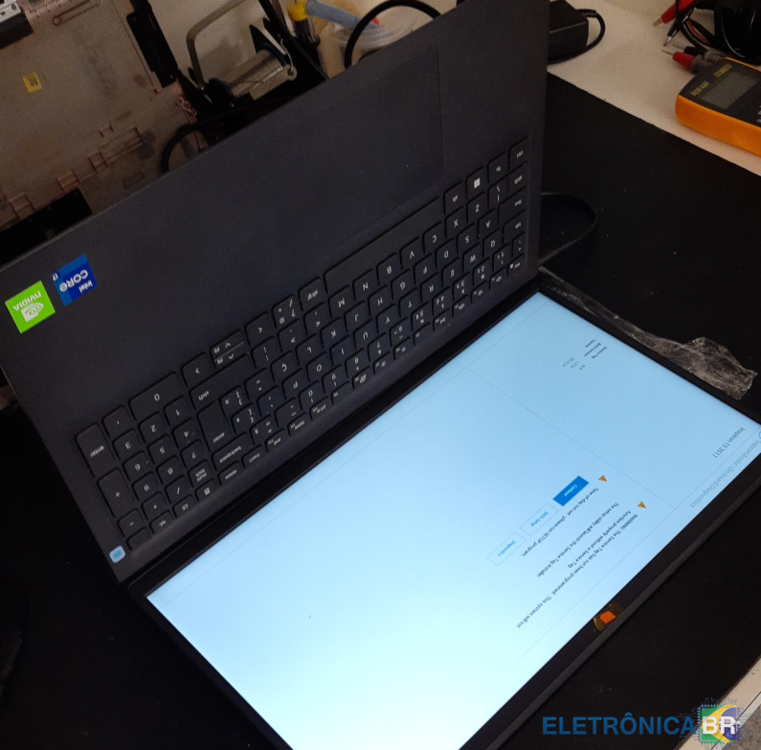

@jose14521452 sendo só o cabo você deve encontrar no ML entre 30 a 40 reais, e para tentar recuperar esta peça será necessário uma excelente ponta de solda em aproximadamente 300ºC, um fluxo ótimo como o AMTECH NC-559 ou RMA-223, boa fonte de aproximação (microscópio) e ótima lâmina para raspagem. Minimamente isto... como exercício me parece bem proveitoso, mas como atendimento atendimento ao cliente não é bom. Eu assumiria o problema não como "prejuízo" mas sim como aprendizado. Boa sorte e bons trabalhos.:
@jose14521452 se me permite opinar. Como citado, reparo eficiente em cabo flex não é um nada fácil, e muitas vezes o próprio reparo produz outros problemas. O risco em reparos é comum, então creio que será melhor investir em um nova tela. É uma opinião.
