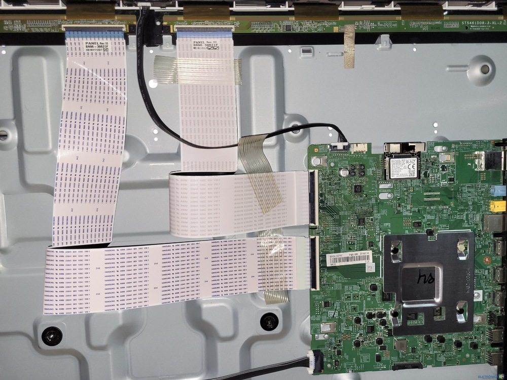

Olá amigos. Estou com uma samsung que fica reiniciando com tela azul. O Led vermelho de stand-by pisca 2x rápido, dá um tempinho, 2x rápido, dá um tempinho e 1x longo. Aí ele reinicia. Soltei o cabo flat mais curto do LCD, ela ligou, não deu imagem e não reiniciou mais.
Depois, recomecei o menor e retirei o maior. Tem não reiniciou mais.
Coloquei um pedacinho de papel em alguns contatos do flet pequeno, da parq ver em alguma das imagens. Ela não estou iniciando. Mas não dá vídeo. Não consigo conectar no smartviwer tem.
Obs. Os Led acender forte, ficam fraco por um tempo e ficam forte novamente.

tela com defeito, vai tentando isolar algumas trilhas de cada cabo por vez e veja se consegue manter a tv ligada , embora não vá resolver, mas pelo menos você consegue concluir que o defeito está na tela.

Olá amigos. Trago boas e más notícias. Kkkkkkk
Más: realmente é a tela, como os senhores já haviam comunicado.
Boas: descobri o setor que está com defeito, isolando as trilhas do flat.
Dúvida. Esse problema está literalmente na tela ou nessa placa (acho que é Tcon, né? Talvez seja Vcon, não sei a diferenca)?
Será que como sei onde é o problema, seja possível reparar?
Olha eu até tento fazer esses procedimento, mais até hoje as eu fiz nunca fica com a imagem perfeita ou nítida.
O problema está literalmente na tela e tudo que dá pra fazer é deixar funcionando como ficou, aviso meu cliente da situação e cobro alguma coisa com garantia de 90 dias, se passar passou senão devolvo o dinheiro.

@Amenofis IV vc acha que normalmente dura quanto tempo?
eu isolei algumas trilhas e está funcionando.  está com algumas linhas horizontais.. mas a imagem está boa..
É uma loteria, creio que quando fica perfeito sem linhas e nem alteração das cores dura mais, algumas já fiz a vários meses e não voltaram, mas o certo é explicar o caso pro cliente e se ele topar a garantia é de 90 dias, 91 dias não dá direito a reclamação se for combinado antes.
