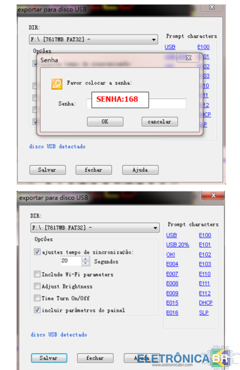

Estou com um problema.
Eu comprei um Painel de led de 1 metro por 20, procurei vários softwares e descobri que o da controladora dele é o Biosled, baixei aqui a versão Biosled 4.8, porém quando salvo o arquivo UD e coloco o pen drive no painel, só aparece a palavra "No Filé".
Eu queria que alguém que tenha essa controladora pudesse me ajudar, se é questão de configuração ou algo assim.

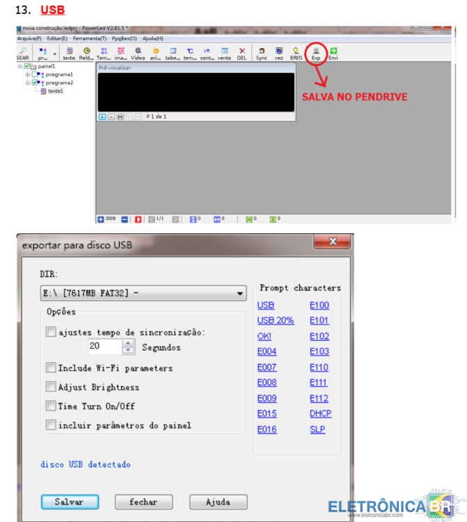

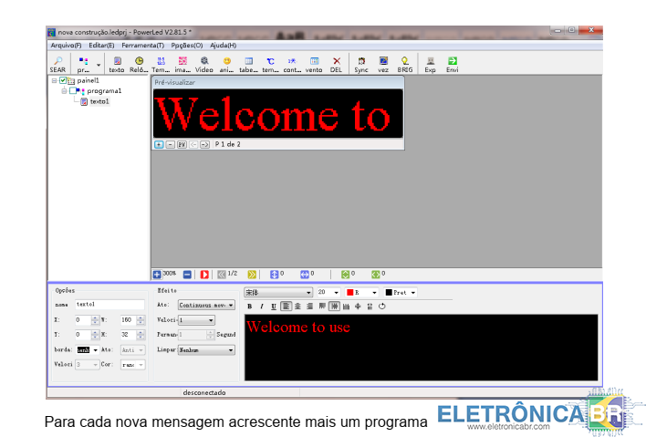

@Zedtattoo Bom dia, tenho um painel na loja, não sei o modelo, eu utilizo o programa PowerLed.
No meu caso eu tenho que inserir no painel um pendrive formatado em fat32 para que o painel grave algumas informações.
Depois tenho que importar essas informações no programa para começar a usar.
Após isso basta exportar os escritos que quero que saia no painel e plugar o pendrive nele.
Boa sorte!

@joao lima RV ele sem pendrive fica passando essa mensagem, acho que já é algo programado na placa dele não sei se é normal.
Daí eu coloco o pendrive com os arquivos já salvo dentro dele e aparece assim "No File"
Já fiz a programação pelo software PowerLed, BiosLed e salva esses arquivos que está na foto abaixo, porém não reconhece nada no painel

3 minutos atrás, elias.girardi disse:
Quando você espeta o pendrive vazio e formatado no painel ele cria o arquivo com as configurações?
Não, eu espetei ele formatado vazio no painel deixei um tempo e depois coloquei no PC e não tinha nada dentro dele, vazio igual formatado

Esse programa não funciona no meu painel, meu painel o software é BiosLed, esse powerled acredito que nao da certo..
Como eu acho a versao dele para colocar o parametro de tela o mesmo do painel?
è pela controladora ou pelos codigos q tem no proprio painel de led dentro dele?
