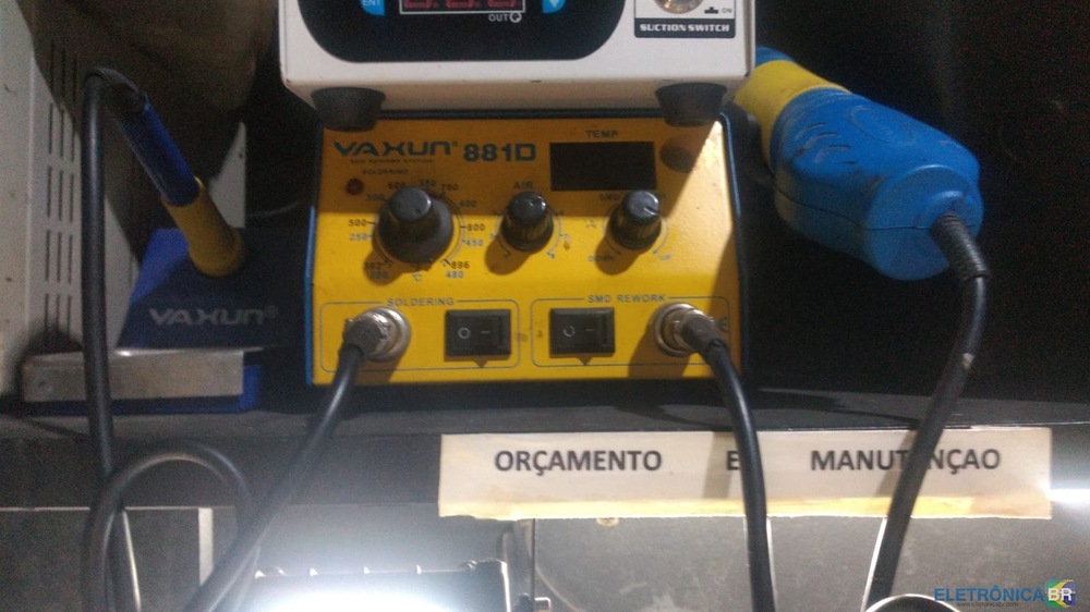

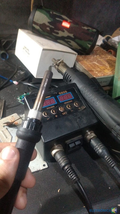

@agll esse ferro de solda branco foi o que eu usei, nao sei se tem como controlar a temperatura dele ele esquenta demais a certo ponto e o em cima da bancada o amarelo, ainda nao sei utilizar mas acho que seja igual o outro que esta sem a ponta de solda.
Amigo, recomendo você solicitar para alguém mais experiente refazer essas trilha a fim de não danificar mais, sem ao menos uma lupa vai ser muito difícil
@amigo recomendo vc comprar pontas do ferro de solda mais finas foi por isso q vc danificou esses pontos pode ter sido por ecesso de calor quando vc demora muito com o ferro de solda em cima do componente pode descolar as ilhas de solda da placa as pontas do tamanho q vc tem ate da pra soldar mais tem que ter pratica e muita paciencia .

@agll @jone melo  teria como me passar um "tutorial" se nao for incomodo, ja consegui a lupa e a mascara vou comprar o pino de solda estou vendo em algum lugar. tambem e porque o cliente queria para amanha
Editado: por gustavo gabry orçay
@gustavo gabry orçay amigo conversa com cliente fala que nao vai conseguir cumprir este prazo pq msm vc fazendo todo o trampo ainda pode nao solucionar o problema se vc estava tendo esse problema de nao conseguir subir o xell vc pegou uma placa igual eu peguei essa semana 3 iguais a essa so subiram xell usando chip acev5 entao o ideal e vc fazer isso com calma na correria nao da certo n .
