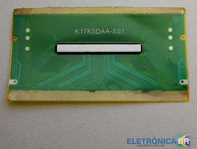

Pela minha experiencia, tudo indica ser um problema na TCON da tela !  Os fabricantes não disponibilizam esquema dessa parte :(
Componentes para reparo são bem dificeis de se encontrar e o reparo acaba sendo por tentativa e erro.
Minha sugestão e propor ao cliente a troca da tela por uma nova (se achar), o que poderia custar ate 80% de um monitor novo ou aposentar ele.

Tente em primeiro momento experimentar com a outra tela para ver se resolve.
Para um possivel conserto sem esquema acho pouco provavel !  Tente ver se tem algum componente na placa TCON com super aquecimento.  Não sendo nenhum integrado ou um LDi chip talvez possa tentar.

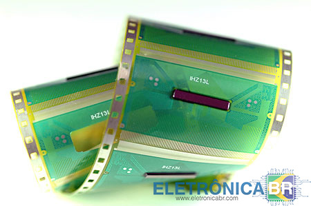

Parece que no AliExpress jah vi colegas dizendo que tem para a venda, mas tambem necessita substituir a fita dupla face que eh especial, acho que chamada Conductive Adhesive Bonding.
Da uma olhada no topico abaixo:
 Eh dor de cabeça na certa, sugiro procurar uma tela nova ou ate mesmo usada.
