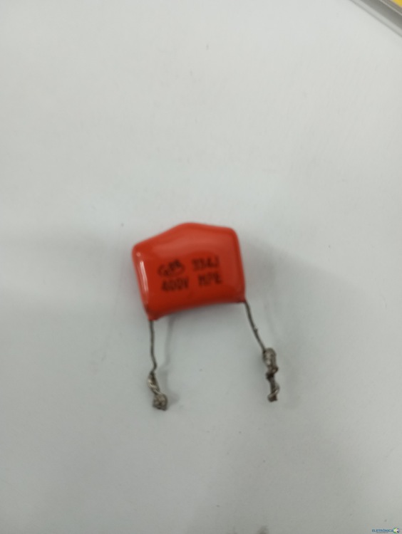

Bom dia Não possui.
O primeiro motor está instalado de um lado dos roletes o segundo na outra ponta. 1 cabo liga os 2, tendo o capacitor apenas no fio que vai no segundo. Vou testar o capacitor e ver a capacidade.
Em tempo: achei um capacitor desse motor. Tava caído dentro da caixa onde ele fica instalado:
Nele estava a seguinte informação:
334J
400V MPE
Vou ver se compro alguns iguais e faço o teste aqui.
