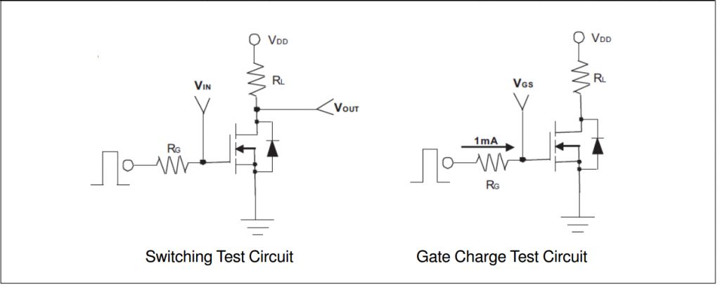

Você não tem permissão para visualizar links. Faça login ou cadastre-se., Pode me ajudar quais as voltagem que precisamente teria que ter neste pq405 ele tem os 4.95v nos terminais do meio de um lado e do outro....??? Pq406 que manda pra ele???
tira o pq406 testa fora ele eh um transistor com dois resitores... verifica ai...
ve se voce encontra o pq405.. acho que voce vai precisar trocar ele...
esse eh seu 2n7002kdw...

Você não tem permissão para visualizar links. Faça login ou cadastre-se., Opa, mais alguma dica, tirei o pq406 e pq405 e pq407 blz testados bons, mas mesmo assim eu substitui os tres, mas continua mesma coisa....

Você não tem permissão para visualizar links. Faça login ou cadastre-se., num pode cara olha o datasheet desse 2n7002kdw...
olha o teste dele...
