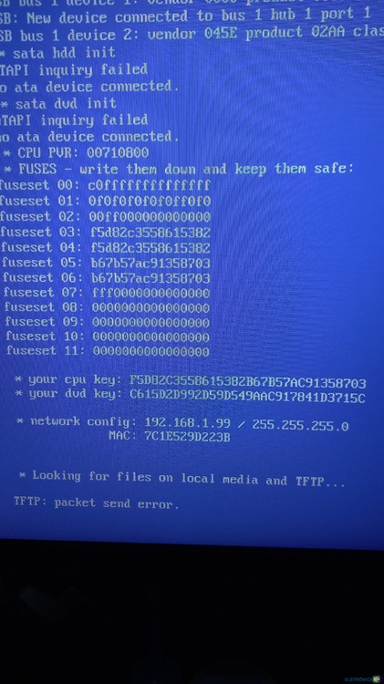

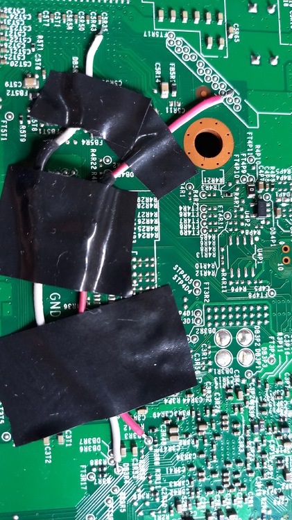

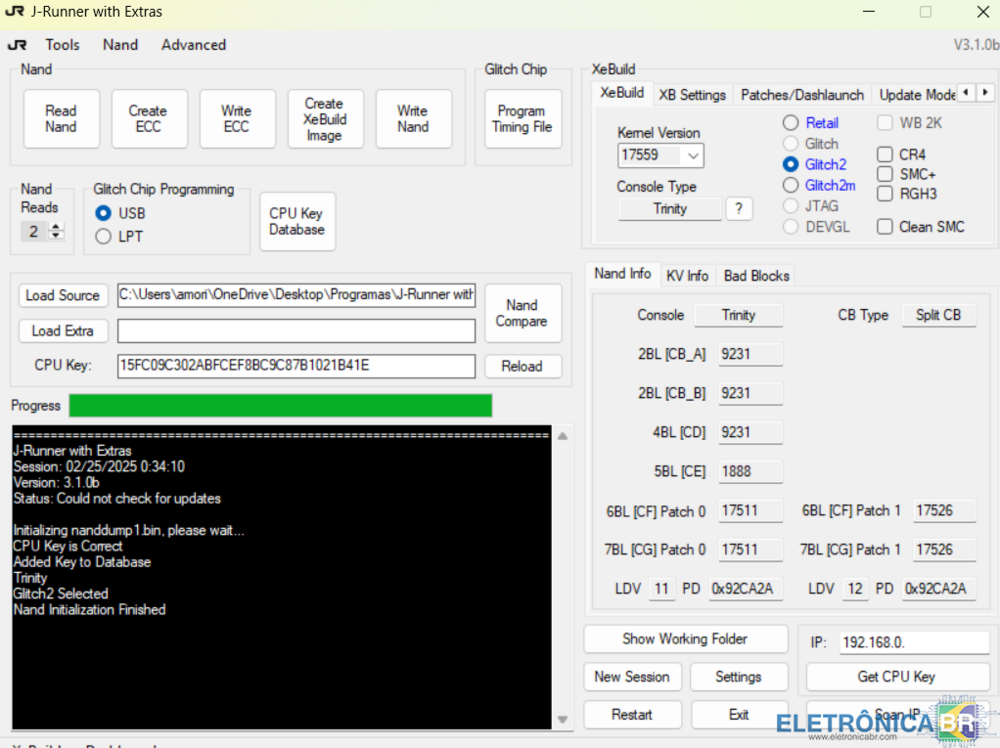

@amorim.bardela hoje fiz com mais calma, e deu certo, consegui gravar e subi o shell, com algumas ressalvas:
1 - não liguei o cabo de energia do xbox
2 - as memórias são sansumg mas automaticamente mudou para WB 2k
Seguem as imagens dos passos que fiz:
e o leitor que fiz
Resolvido, moderador pode fechar o tópico!

Parabéns meu amigo, só deixa eu passar uma sugestão:
- Não confie na fita isolante para segurar os fios pois conforme a placa aquele a fita vai perdendo a cola.
- Outra coisa é a pasta térmica, ed preferência a GD-900, muito boa em eficiência e é baratinha, o xbox 360 não esquenta tanto porém é sempre interessante evitar o superaquecimento para mais tarde não da problema coms solda.

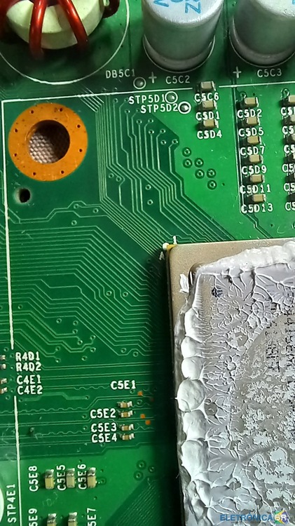

eu não conseguir entender ainda a parte em que faz o processo sem ligar o cabo do console, foi a partir de que processo que conseguiu fazer sem colocar o cabo de froça? sou iniciando, já desbloquiei alguns xbox, mas este está dando dor de cabeça, refiz o processo e escrevi a xell com o WB2k ativado, mais ainda sim não deu imagem.
@Cotias Tec, verifica os pontos de solda, se for uma V2 precisa aterrar o cristal.
Depois que eu fiz o write Shell, eu desliguei o leitor e dessoldei os fios, pra poder subir o Shell, só assim funcionou, só apenas desligando o leitor e o cristal não funcionou, tive que tirar tudo, e depois que consegui pegar a cpukey, soldei de volta os fios
@Leonn Entendi amigo, descobrir o meu caso, foi o postfix que tava com defeito, tive que trocar, porque a ponta não tava pegando bem a esfera do processador, o bom de fazer o processso com a rasp pico é que não precisa ficar adaptando muito fio ou colocando outros como esse que tu teve que usar no cristal por exemplo, obrigado pelas respostas e apoio.
