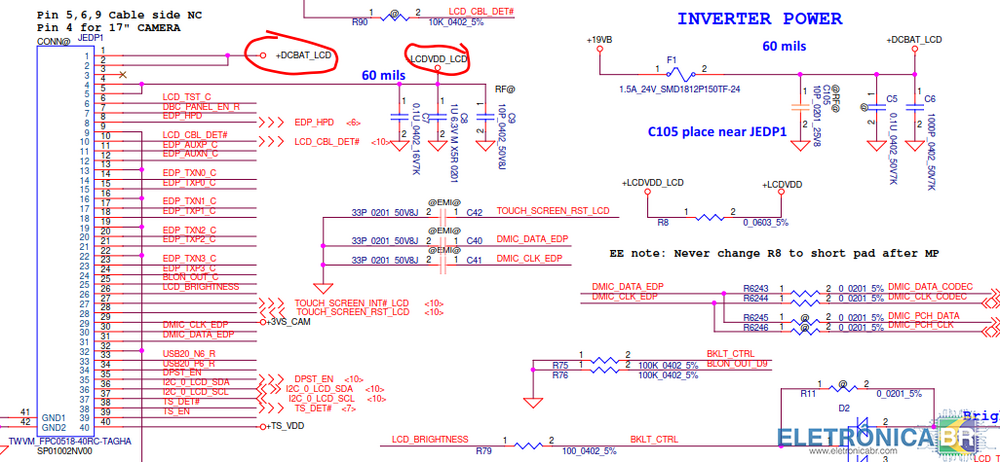

Após a troca de tela no notebook Dell Inspiron 15 3511, modelo com a placa mãe GDM50 LA-L241P Rev1, o equipamento não liga, e não é possível observar sinais de funcionamento.
O notebook não apresenta tensão de saída para a bateria e, ao conectar a fonte de alimentação, não há nenhum sinal visual de atividade, como o LED que indicaria carregamento da bateria. A bateria foi testada com sucesso em outros dispositivos, descartando falhas na própria bateria.
Todas as conexões internas foram devidamente revisadas durante o processo de troca da tela, garantindo que não haja problemas de conexão ou montagem. Dado que não há indicação de carga ou qualquer outro sinal ao conectar a fonte, o problema parece estar relacionado à placa mãe, especificamente ao circuito de alimentação.

@wesscd nenhum LED acende e a troca da tela foi feita com a bateria conectada, ha uma grande chance de voce ter danificado o PCH/Processador.
Quando voce pluga sua fonte de bancada qual o consumo em standby sem bateria conectada?
Meça a resistencia do JEDP1 pinos 1 -4 -9 -25 -26 -36 -37 e 40 do circuito EDP
OBS: meça na escala de diodo, verifique se ao juntas as pontas de provas do seu multimetro ela zera 0.00 | 0.000

Meu caro, bom dia.
Fiz as medições, todas deram 0.
Aproveitei para remover o MOSFET que indicava curto entre gate e source e realizei todos os testes fora da placa. O MOSFET, fora da placa, não apresentou curto e consegui ativá-lo e desativá-lo. No entanto, os pads referentes ao gate e source apresentaram uma resistência de aproximadamente 1K.
Recoloquei o MOSFET na placa-mãe, mas ainda não fiz novos testes. Assim que realizar, darei um retorno.

Voltando a medir as linhas que @fabiano.julio pediu e como @Rods sugeriu, a linha 1 do JEDP1 está zerada, enquanto a linha 4 apresenta uma resistência de aproximadamente 500 ohms.
Ao medir as tensões primárias nos indutores PL501 e PL301, observei que apenas o PL501 recebe 5V. No PL301, há um bip na continuidade quando a fonte está ligada.
Aproveito para atualizar sobre o teste relacionado ao MOSFET PK616BA no PQZ3. Após inserir tensão na placa, ele voltou a entrar em curto.

@wesscd por hora deixa o mosfet PQZ3 pra lá, seu problema nao vai estar nele!
o que pode estar acontecendo ai é quando voce pluga a fonte no Jack o mosfet conduz e se voce for medir resistencia em alguns pinos, assim que voce remove a fonte do Jack ele vai apresentar curto.
Mas voce pode desconectar  a fonte  e medir novamente depois de uns 2 minutos que a resistencia volta a subir aos poucos

@wesscd Sempre meça resistências com a fonte desconectada, como o amigo Fabiano falou. A PL301 deve ter os 3V, então devemos investigar. A tensão +3Valw, vem de always, "sempre" ou seja, ela deve estar presente antes da maquina ligar. No Jedp1 ha a tensão de +3VS cam, que alimenta a webcam. Veja que o VS vem de 'suspend' ou seja, é uma tensão que aparece apenas depois da maquina ligar, como vc relatou que trocou o flat com a bateria, por um azar vc pode ter dado um curto nessa linha, ja que a 3VAlw não aparece na PL301. Se atente então a esses 2 circuitos. +3VS esta presente em quase toda a placa. Então tenha certeza de um curto na PL301. O Uz22 libera +3VS e + 5VS. o UZ 24 vai alimentar uma tensão 3Valw especifica apenas para a PCH. vc pode abrir o jumper Jp1 e medir os pads e ver qual lado esta o curto. Se estiver no Pad 2, a suspeita do amigo acima se confirma, se  for no Pad 1 sua placa ainda pode ter salvação. Se não for em nenhum dos 2 devemos então investigar mais.

Mestre, vasculhando o boardview e o esquema, não encontrei o UZ22 ou o UZ24, seriam UZ2 e UZ4 ou CZ2 e CZ4?

@Rods @fabiano.julio Mestres, fiz a medição dos pads do JP1 em relação ao GND da placa, no JP1 apresenta o BIP(Curto) e no JP2 livre! Então tenho chance? Segue medição em video. Eu medi certo?

UZ, malditas letrinhas! Em relação ao GND esta tudo certo, é assim mesmo. Vc esta medindo apenas o JP1, que possui o pad 1 e o pad 2, ali ao meu ver o pad 2 esta 'bipando', o que não é bom. Encoste uma ponta na outra no multímetro e veja o valor. Curto nessas linhas é o mesmo valor que tem encostando uma ponta na outra. No post nº 5  amigo fez essa observação em destaque. Lembrando que é melhor medir na escala de resistência e não de diodo (bipe). Tbm veja se a tensão de 3V apareceu na PL301 e tbm veja o valor da resistência dessa linha, que ja solicitei.

@Rods @fabiano.julio De fato, fiz e refiz as medições, e existe um curto. O que me sugerem para eliminar a possibilidade de que seja o PCH?

@wesscd sobre o teste no seu comentário #19 (vídeo), é normal o valor aferido pois se trata da linha do PCH. Indicaria um curto no PCH se a leitura fosse 0.00, ou algo muito próximo disso, o que não foi o caso. No setor do PU301 abra o jumper PJP302 e observe se a tensão de 3.3V aparece na PL301.
Outra coisa, não faça leitura de resistência/diodo com a placa energizada. Providencie também uma ponta agulha para esse multímetro, pois haverá testes em que com essas suas ponteiras você terá muita dificuldade em fazê-los.
