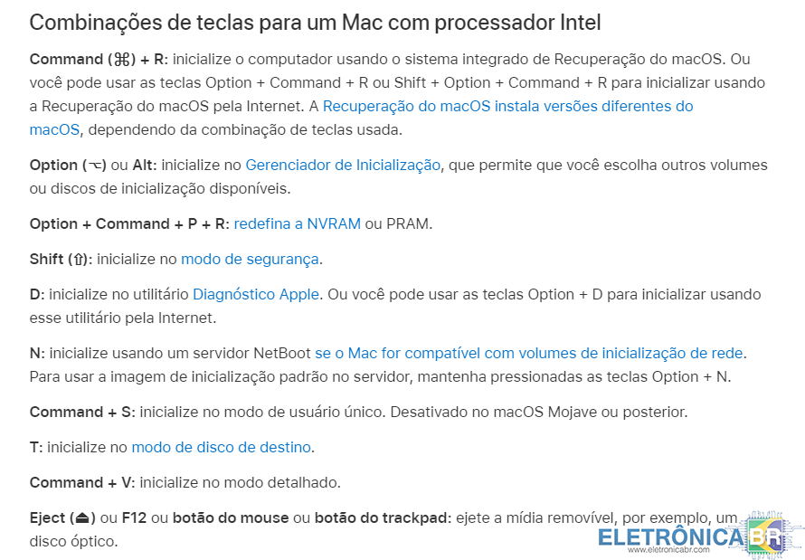

Redefina a NVRAM e procure na net o reset SMC
