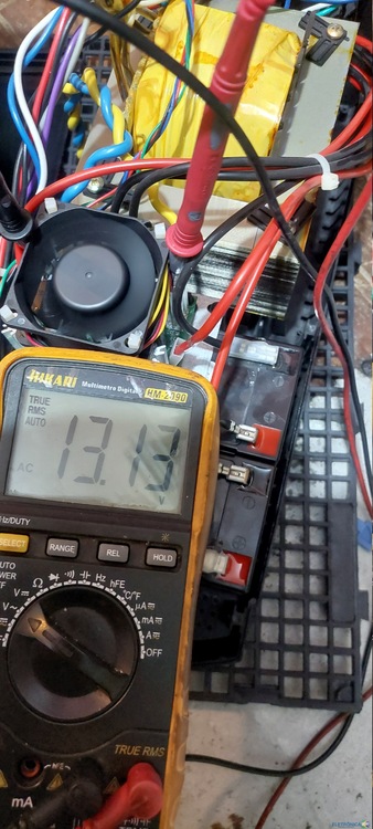

Sou proprietária de um nobreak TS SHARA - Senoidal Universal Xpro 1800VA, e uso o mesmo para proteger dois servidores de modelagem molecular computacional. A soma de ambos os servidores não chega a 600 W (medidos com Wattímetro). Em modo rede tudo funciona normal, mas quando simulo falta de energia puxando a tomada, o nobreak bipa indicando excesso de carga e desliga tudo imediatamente. Fui removendo cargas até descobrir que qualquer carga, mesmo resistiva (lâmpadas incandescentes) que ultrapasse uns 250 W faz o nobreak "desarmar"  em modo bateria (fiz o teste com lâmpadas para evitar danificar os computadores).
Eu acabei abrindo o nobreak para desconectar as baterias internas, e conectar duas externas de 18Ah, o que não adiantou nada. O nobreak tem menos de um ano de uso, até as baterias internas estão boas ainda.
Após isso, não disponho do esquema elétrico, mas medi a tensão AC entre os dissipadores (em modo bateria, entre os fios amarelo e azul do transformador) e encontrei 13,14 V. Medi as tensões antes e depois do LM78L05 e encontrei 15.2 V e 4.95 V respectivamente. Para mim, tudo parece normal, até que a carga supere uns 250W.
Como este tópico está marcado como dúvida, deixo minha pergunta, isso é caso de microcontrolador com má programação, defeito, ou pode ser alguma outra parte de hardware ? Posso garantir que as baterias estão boas (de baterias eu entendo), mesmo porque se a carga não ultrapassar 200W, a autonomia é de várias horas (não medi a autonomia, mas está de acordo com o esperado).
