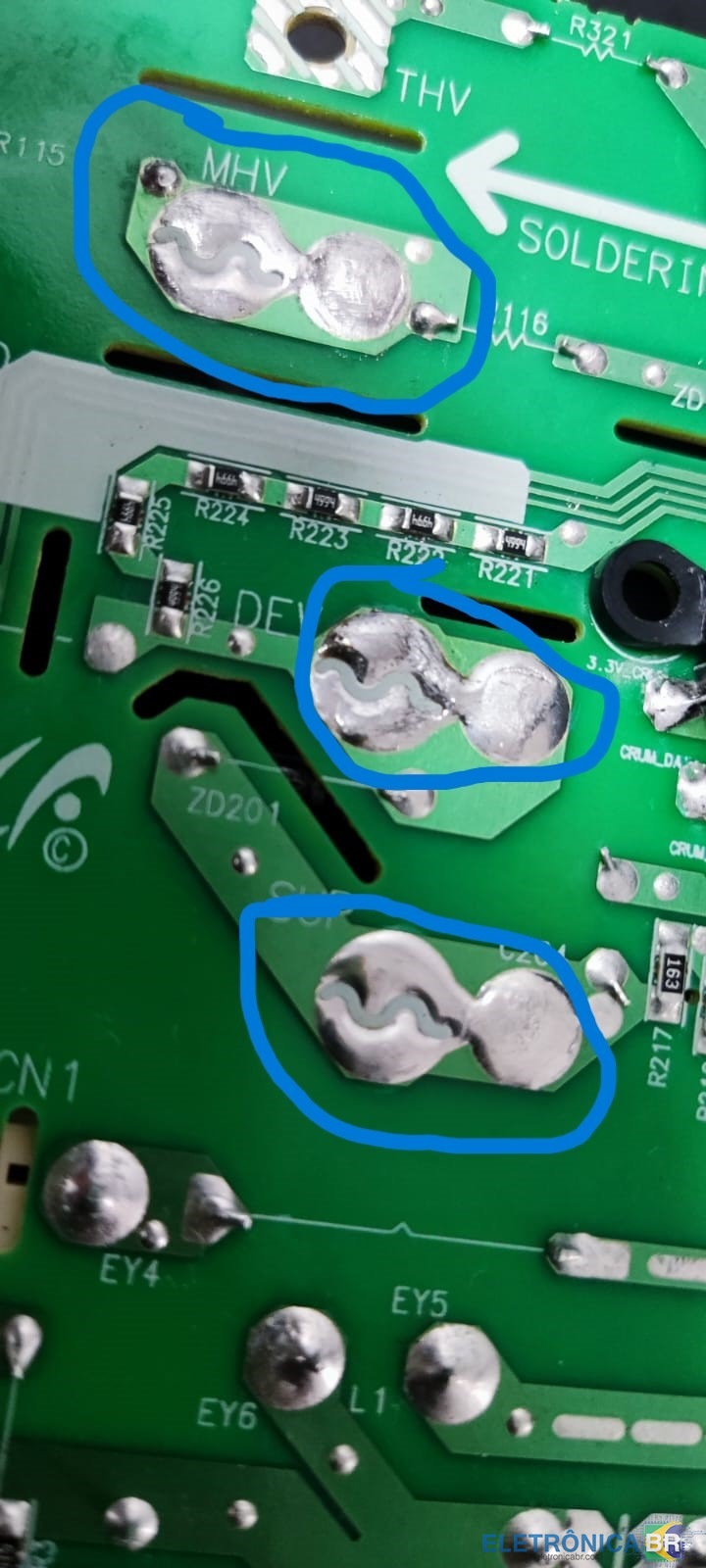

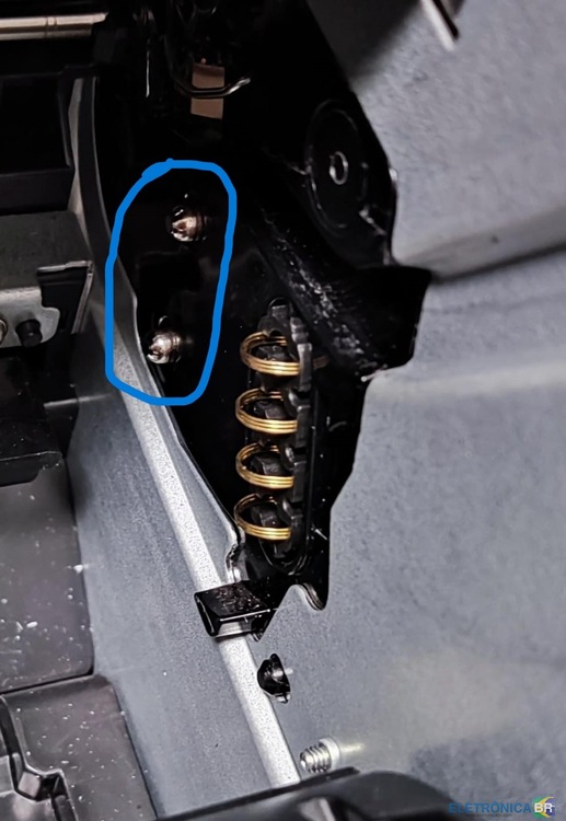

Foi atendida uma impressora HP 135w (220 V) adquirida anteriormente pelo cliente. Após o término do toner original, o cliente realizou a substituição do consumível, porém acabou danificando o sensor de leitura do toner, localizado na lateral direita da impressora (conjunto dos arames metálicos responsáveis pelo reconhecimento do cartucho). Realizei a substituição desse sensor e a impressora foi entregue funcionando normalmente.

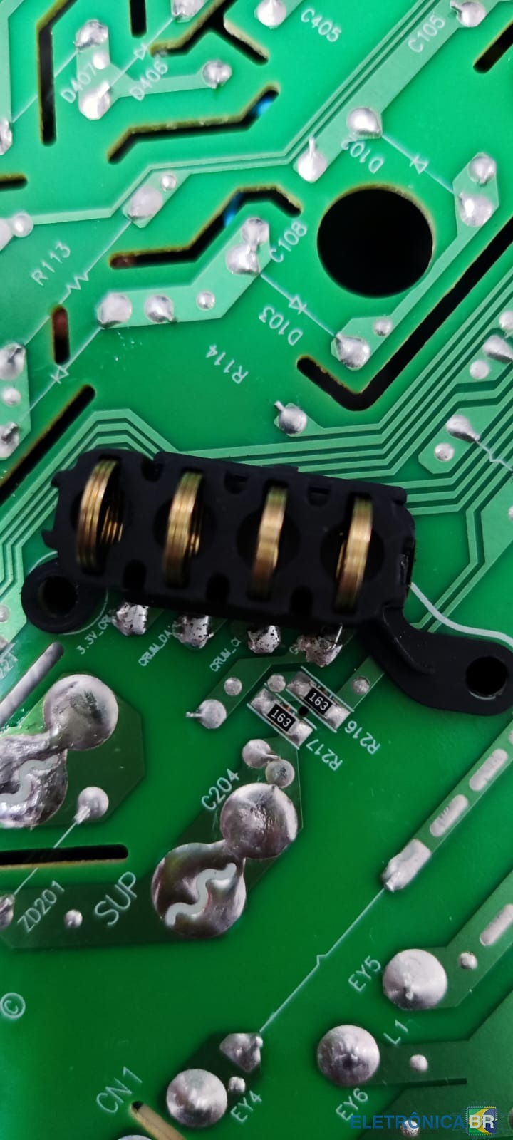

Posteriormente, ao efetuar uma nova troca de toner, o cliente danificou novamente o mesmo componente. Ao abrir o equipamento, constatei que os arames do sensor apresentavam sinais de oxidação, algo incompatível com o tempo de uso, já que a peça havia sido substituída recentemente e era totalmente nova, sem qualquer indicativo de desgaste ou recondicionamento. Efetuei então uma nova substituição do sensor, totalizando três trocas do mesmo componente.
Após essa última manutenção, ao realizar testes de impressão, observei que a impressora passou a imprimir com falhas significativas, semelhante ao comportamento de toner no fim da carga. Substituí o toner por outro novo, mas o problema persistiu. Também foi realizada a limpeza da lente do LSU, sem melhora. Considerando que o equipamento é relativamente novo, as peças do fusor não apresentam desgaste. Ainda assim, procedi ao preenchimento de solda no ponto de aterramento do toner na placa-fonte, imaginando possível falha de contato da mola de aterramento, mas não houve alteração no comportamento.
Cheguei à conclusão de que o problema atual não está relacionado ao sensor de reconhecimento do toner, pois a impressora detecta o cartucho normalmente e executa as impressões. Apesar das verificações e correções realizadas, a falha de impressão permanece.

O aterramento da placa que entram em contato com o toner está nas fotos também, eu limpei e não resolveu aí eu coloquei um pouco mais de solda pensando que talvez poderiam não está encostando corretamente na mola mas também não resolveu, essa impressora não era pra ter qualquer tipo de problema relacionado a sujeira pois ela é nova, não tem nem 1 mês de uso direito.
Já testou com outro toner?
Tem também o aterramento do rolo de transferência aquele de borracha que encosta no cilindro do toner, ele que carrega o papel de estática para grudar o pó no papel.

Opa, amigo, troquei sim o toner, na verdade, todo o problema começou quando o cliente foi trocar o toner e danificou a primeira e a segunda peça.
Dessa vez, para evitar a dor de cabeça, fiz a substituição da peça e eu mesmo já fiz a substituição do toner, mas ao testar foi quando me deparei com esse outro problema de falhas nas impressões. Estive analisando e, se repararem na segunda peça em que foi soldada na placa da impressora, ela aparenta estar enferrujada, mas estou desconfiado de que essa impressora sofreu alguma descarga elétrica ou foi ligada em energia maior que 220v, pois não tem como uma peça que era nova se oxidar em tão pouco tempo. Então, creio que com a descarga elétrica, ou seja lá o que for que aconteceu lá com o cliente, esses arames do sensor esquentaram demais ao ponto de ficar daquele jeito. Faz lembrar muito a resistência de chuveiro quando queima e, se isso de fato tiver acontecido, é bem provável que tenha danificado algum outro componente da placa fonte, componente esse do qual ainda não consegui encontrar.
