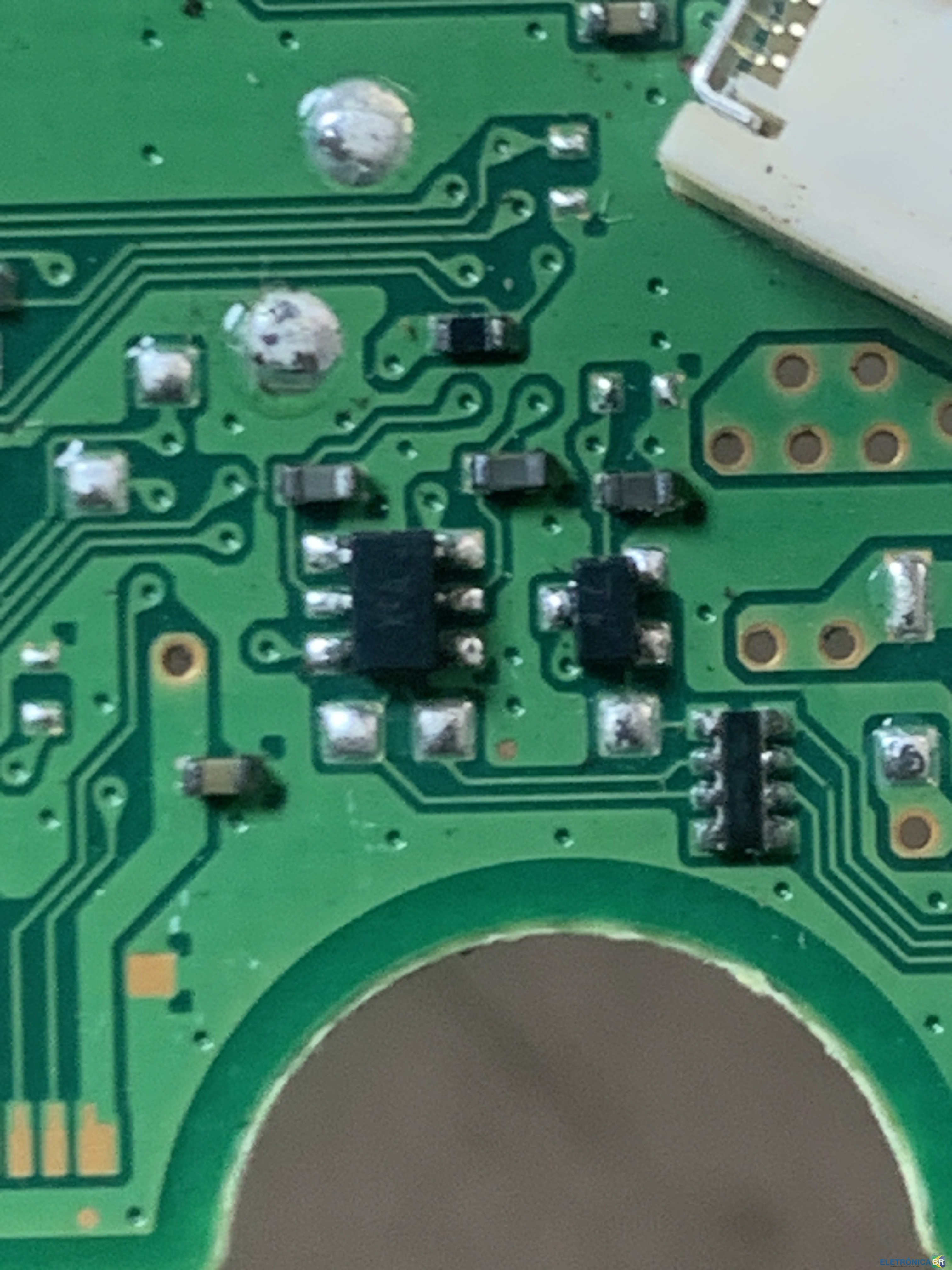

Pedro, boa tarde.
Amigo, consegui reparar esse aparelho mas olha que onda, não havia componente em curto, acredite vou te explicar o que estava acontecendo.
Tá vendo esses dois terminais aqui a carcaça dele ?
Onde esta meu dedo?
Estava enferrujada, a carcaça de metal. Aí o cooler também estava com a carcaça enferrujada e jogou uma pequena fuligem de ferro enferrujado, e fechou curto nos contatos do regulador de 5 V da USB, velho….
Eu só descobri por é que fui lavar a placa no sabão neutro e sempre quando faço isso tiro foto antes pra comparar onde.
Está minha unha foi o local do “curto!”

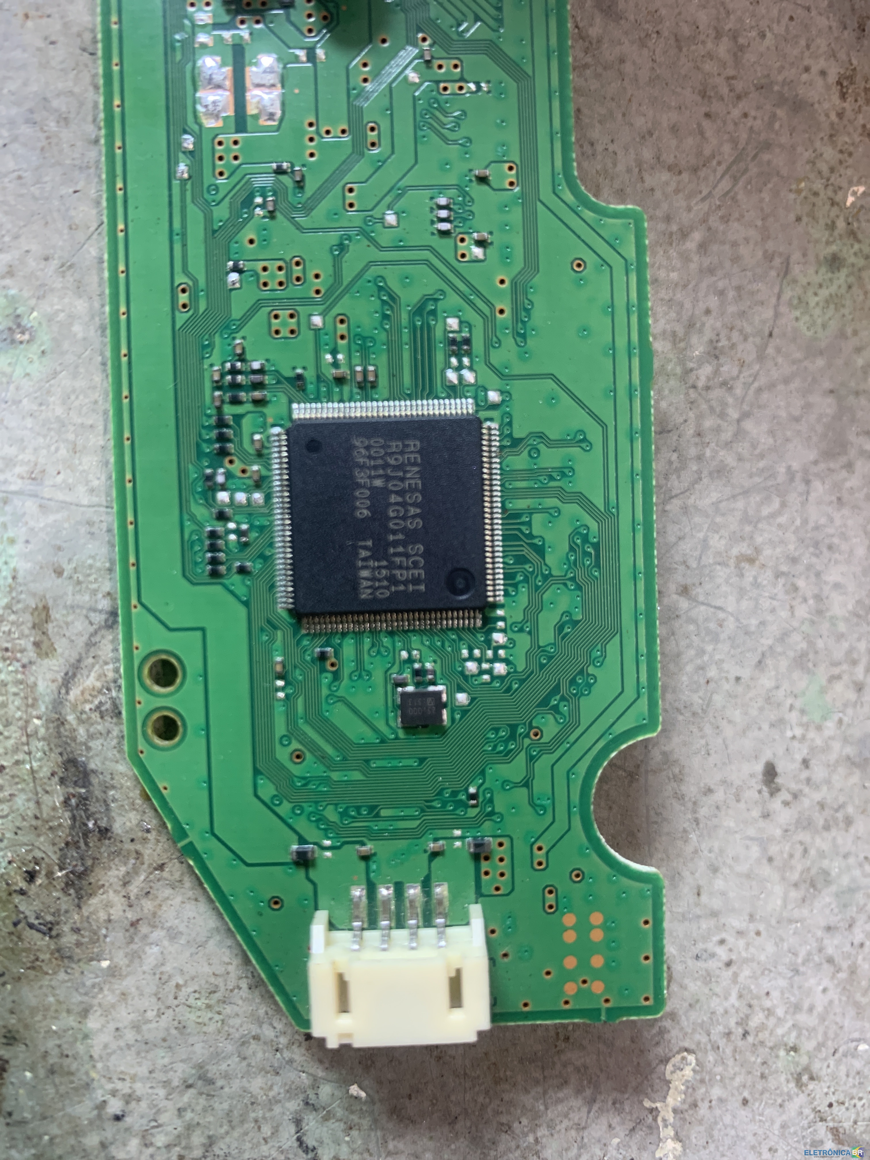

Elel não está reconhecendo o Bluray, o CD não entra nem sai, mas o botão de ejetar está funcionando….
Aí, tenho 5V e 12v na entrada de alimentação dele, cabo flat trocado, ambos bons, placas do driver Bluray trocadas também, ambas boas, o que poderia ser? image.thumb.jpg.a964b1d7b4a654543f961441077a78d4.jpg
Shooww!
Se trocar a placa do driver não vai funcionar pq o chip reneas eu creio que é casado com com o console, vai ter que voltar a placa original.
Verifica se com a original funciona, se não funcionar verifica os FUSE que tem nela muitas das vezes algum abre.

Amigão, refiz o processador na placa e refiz o regulador do mecanismo, feito isso, resolveu 100%
De verdade! Muito obrigado!
