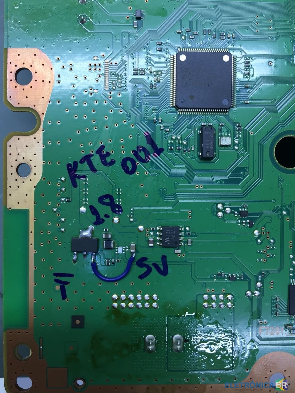

dica Solução regulador de alimentação módulo Wifi PLACA KTE 001
