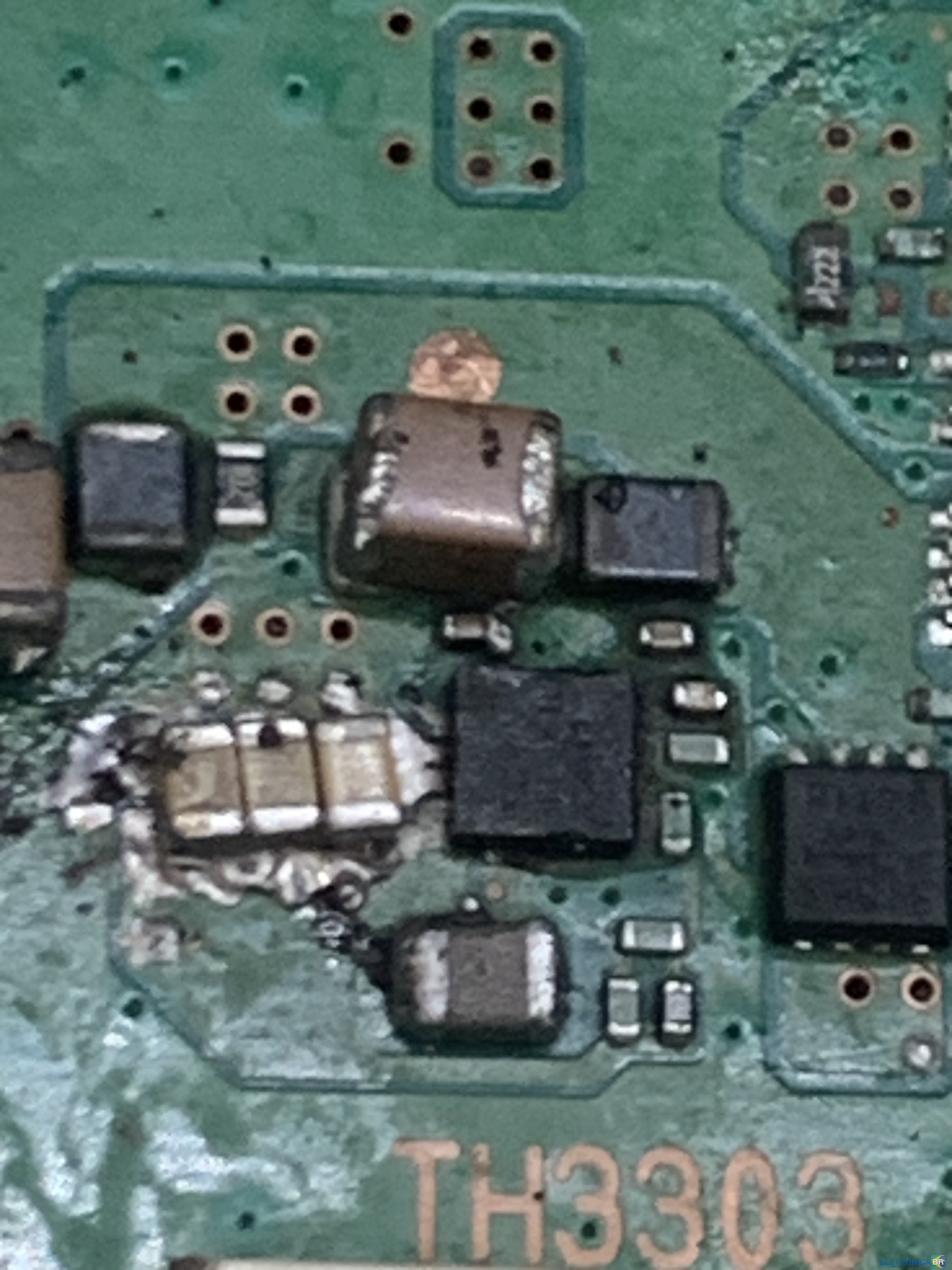

Esse PS4, chegou pra morto, analisando a placa, como na primeira imagem dei de cara com um ic de 5V ruim, e ele estava meio que com as trilhas oxidaras, refiz, da maneira que deu, então coloquei um novo ic.
Troquei o ic acho que do start como na segunda foto, pronto! Ele ligou…
Troquei logo os capacites dos 12v pra garantir, como na terceira foto.
Quando fui testá-lo, ele liga, sobe sistema, porém vídeo que é bom: nada…
Analisando achei curto nesses capacitores da quarta imagem, tirei os grandes e nada, tirei o ic hdmi pra ver se não era ele
em curto, nada…

Esses capacitores maiores na linha do HDMI, são tensão de 2.5v e 1.19v, tenta injetar 1v neles pra ver se algo aquece.
Essas tensões vem daqueles dois LDO de 5 pernas que tá um do lado do outro, um é o 2.5 e o outro é de 1.19

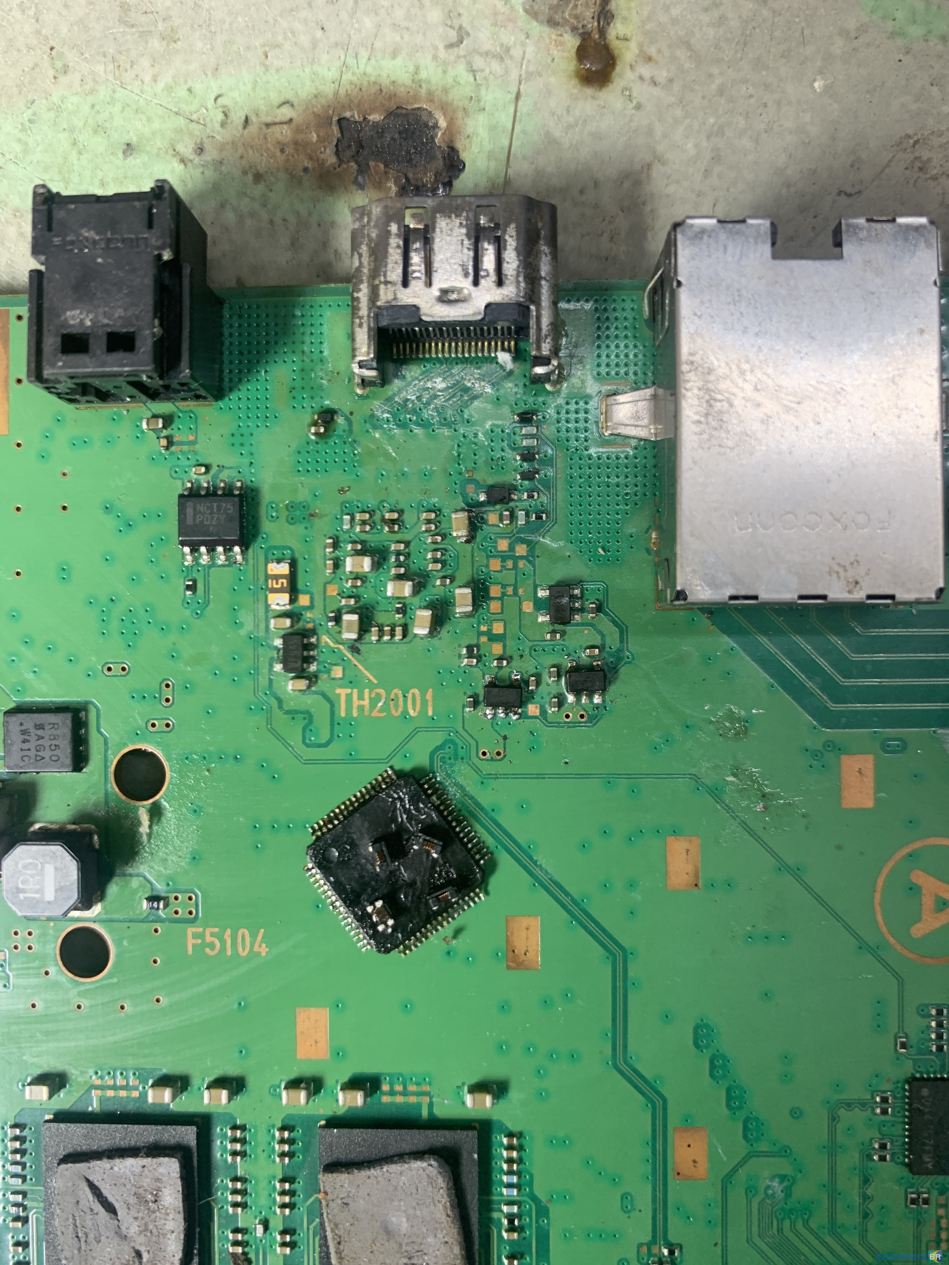

Então, analisei, o ic estava em curto também, e um dos reguladores com fuga, troquei logo todos, troquei também o ic Panasonic MN86474A do HDMI, então ele ligava, não aparecia a logo, entrava em modo de segurança direto, aí aparecia imagem por 1 segundo e sumia…
Eu fui analisar, troquei as bobinas de filtro e tudo mais, aí iria trocar o conector HDMI, mas como penso em todas as possibilidades eu fiz o quê?
Troque o cabo HDMI, pra ver!!!
Resultado: o cabo estava ruim, queimou o MN86474A que custa 180 conto “usado” me lasquei!
Que revolta… Agora é providenciar outro…
Sem falar que ele ainda tem outro defeito que é não pegar USB’s, mas iria por partes até chegar no reparo
final.

Tem alguns truques pra testar o CI HDMI:
- Com a ponta vermelha do multimetro no GND, e a ponta preta vem colocando nas bobinas, elas tem que dar um valor parecido entre todas elas, e se vc inverter as pontas (preta no GND e vermelha nas bobinas) não poderia dar valor. (mas esse teste não é muito conclusivo)
- Também dá pra injetar 3v em casa perna das bobinas, não pode dar consumo nenhum, se der algum consumo ou o CI HDMI esquentar defeito nele. O fato dele esquentar vai ser mais fácil pegar com câmera térmica.
Outra coisa tbm é testar pino a pino do conector HDMI.
Com o cabo conectado, o console ligado e um circuito HDMI funcionando perfeitamente deverá ter essas tensões:
- Pino 1 e 3 = 3v (Linhas TDMS)
- Pino 4 e 6 = 3v (Linhas TDMS)
- Pino 7 e 9 = 3v (Linhas TDMS)
- Pino 10 e 12 = 3v (Clock TDMS)
- Pino 13 = 3v
- Pino 15 e 16 = 5v (Clock e Data I2C)
- Pino 18 = 5v (Console manda pra tv)
- Pino 19 = 3v a 5v (TV manda pro console)
- Se vc pegar essa linhas TDMS com 3.3v (1 a 9) quer dizer que o CI HDMI não ativou aquela linha e vc não vai ter imagem.
- Se vc pegar essa linhas TDMS com menos de 2.8v quer dizer q vc tem um problema no CI HDMI e possivelmente vc vai ter falhas na imagem e se estiver muito baixa essa tensão tipo 2v não vai ter nem imagem.
- Se vc não tiver tensão no pino 18, quer dizer que a TV não vai reconhecer que vc conectou algo na porta HDMI dela, portando assim ela não vai mandar tensão no pino 19, que faz a ativação do CI HDMI e ativa essas linhas TDMS. Deixando todas elas com 3.3v, e sem imagem.
- Se vc tiver os pinos de (clock, data e I2C) baixas quer dizer que a tv não vai ter comunicação dos tipos de tecnologia que a TV suporta.
Isso tudo que escrevi a cima é padrão HDMI ou seja serve para PS3, PS4, PS5, Xbox one, S, series s/x e pra TUDO que possui entrada HDMI, o que vai mudar é o tipo de CI que cada equipamento utiliza, mas com isso vc já consegue saber se tem um defeito no CI HDMI ou em outro componente da placa. Tipo o regulador que manda os 5v no pino 18.
Espero que vc entenda essa breve explicação.

Eu entendi, sei fazer essas medições, também ache uma foto aqui no site que tem meio que um mapa de tensões…
Mas infelizmente foi o ic que deu ruim também…
E como o antigo ic hdmi estava em curto, eu troquei todos esses semicondutores dessa região como está na imagem só pra garantir…
Inclusive o conector…
Então creio eu que não seja outro componente além do ic
vou providenciar um ic e posto o resultado
