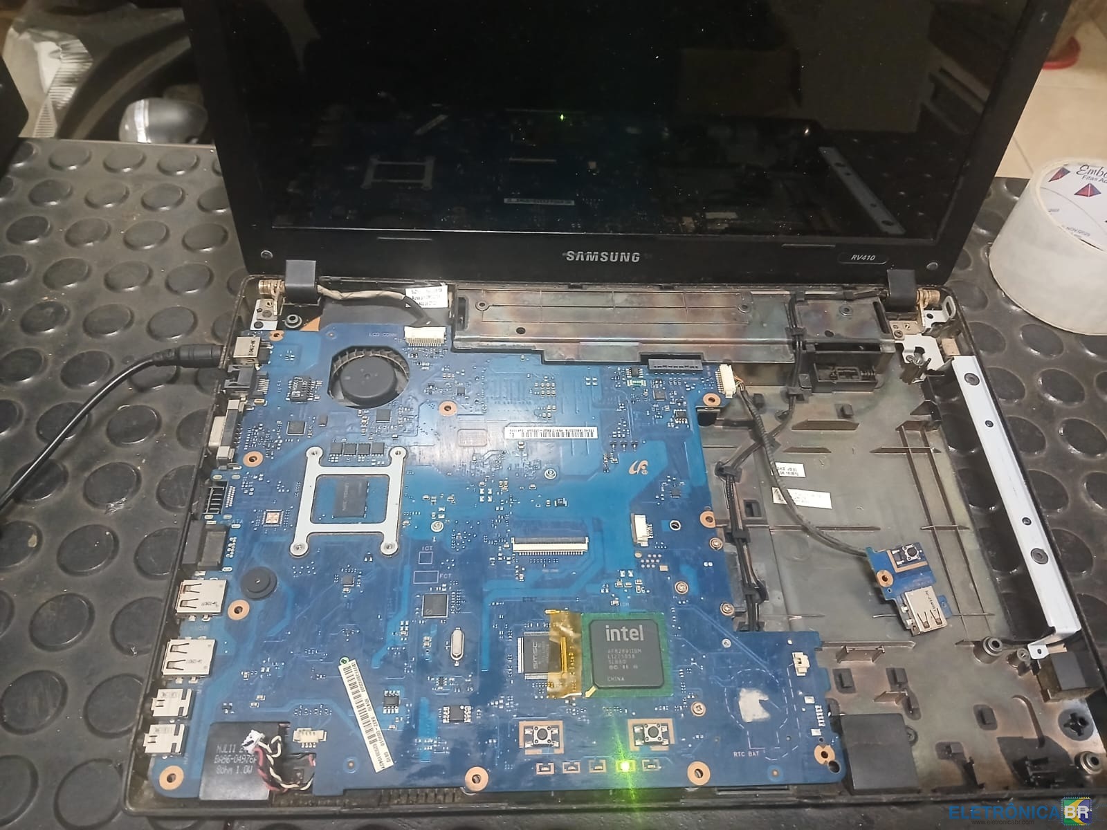

Prezados, estou com esse note na bancada, liga os leds mas não dar video. Chegou a dar imagem e carregar o sistema operacional algumas vezes.
Porém após deixar um período ligado não gera vídeo mais.
Testes realizados com limpeza e higienização da placa, memoria, processador. Mas não resolveu.
Esta placa contém o famoso NEC TOKIN
Estou pensando regravar a bios, alguém pode sugerir alguma outra ação e compatilhar o arquivo BIN

Eu trocaria o nektokin. Ele costuma dar problema justo na inicialização do sistema. Não da pra saber se está bom e vai ter que trocar uma hora ou outra.
Se subiu o windows algumas vezes, talvez não seja bios e sim o CI de bios. Mas ainda não vi problema de bios iniciar as vezes. Se a bios está corrompida, até onde sei, se não inicia uma vez não vai iniciar nas próximas.
