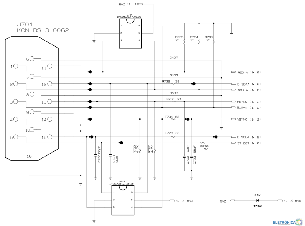

pessoal  fiz o seguinte, retirei o fusível de uma tela LED 15.6, sucata, na placa não tinha nenhuma especificação, somente F101, mas o fusível é bem parecido,  coloquei na placa do monitor LG em questão !, e liguei , haaa,  ai sim o monitor ligou e apareceu a tela stand by LG  ... ( VERIF SINAL ... )  , ja fiquei animado,mas qdo fui montar o monitor, e fazer o teste definitivo, ligando em um PC,  ai outro defeito agora :  qdo conecto o cabo VGA, no monitor aparece a mensagem : ... GESTÃO DE ENERGIA,  apaga a tela, e o botão power fica piscando vermelho. Notei também que só de ligar o cabo vga no monitor, sem estar conectado o outro lado na placa de vídeo, também ja aparece o defeito.
Qdo desconecto o cabo vga, volta a mensagem VERIF SINAL,  me parece que agora é algo relacionado a saída VGA.  Fiquei na duvida agora, será que o fusível não era compatível ?  ou tem mais algum curto ?

My Brother, acho que se tiver defeito será na placa de dados, e não na placa fonte, afinal, o monitor está ligando, acende as lâmpadas e responde ao comando de ligar e stand By
1 - Veja na placa de dados, próximo ao conector VGA se tem alguma alteração nos diodos de proteção...
2 - PelamordeDeus verifique se realmente teu PC ta ligado e nao está em stand BY, e se está na saída VGA correta...

São 3 defeitos diferentes e nenhum deles estão relacionados.
Tá me parecendo que caiu um raio nesse aparelho e mais problemas poderão aparecer !

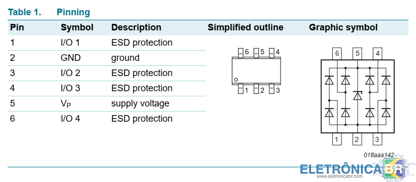

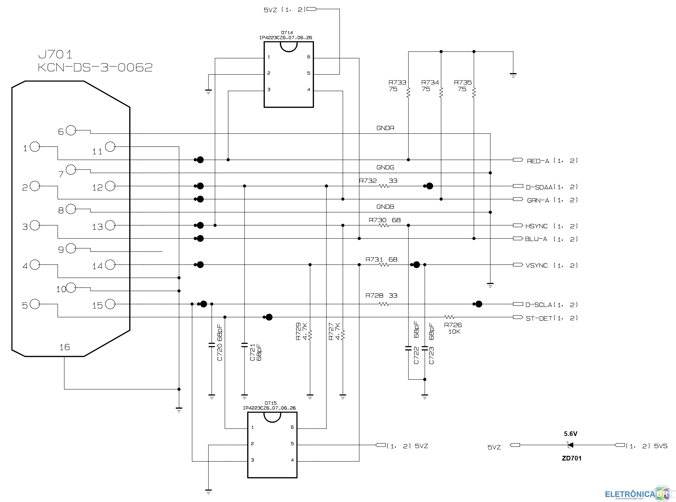

GESTÃO DE ENERGIA e VERIF SINAL é falta de sinal de Sincronismo V/H na PLACA PRINCIPAL.  Como o Helio disse, procure por diodos de proteção (D714 e D715) em curto na ENTRADA de sinal SVGA ou terminais com soldas trincadas no conector de ENTRADA DB15.

Buenos dias, ya ha pasado 11 años de esta publicación asi que, seria un milagro si me responden, agradeceria que me dijeran la serigrafia de los diodos D714 0 D715, además de la del Diodo Zener que esta justo a la izquierda de ellos DZ701, estoy haciendo mis practicas con esta tarjeta y me gustaría repararla, de antemano muchas gracias! 😀😀😀 PD: estan quemados.
