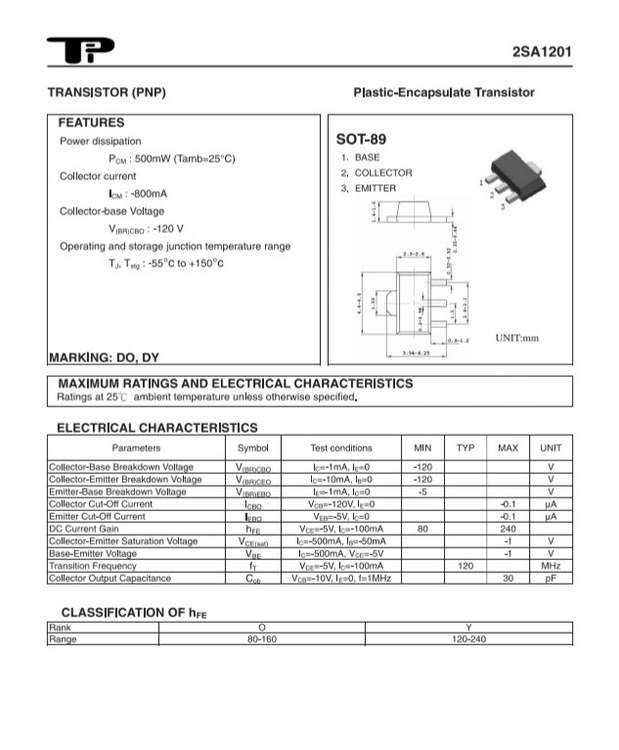

Obrigado amigo! encontrei o suspeito - na placa do pre que fica na horizontal tem um transistor que esta funcionando errado com a ajuda do osciloscópio pude ver que ele fecha quando a tensão chega a 67v . o transistor é smd e tem a seguinte numeraçao DY 316 , nao achei informaçoes sobre o componente.
sera que alguem pode me ajudar ?
