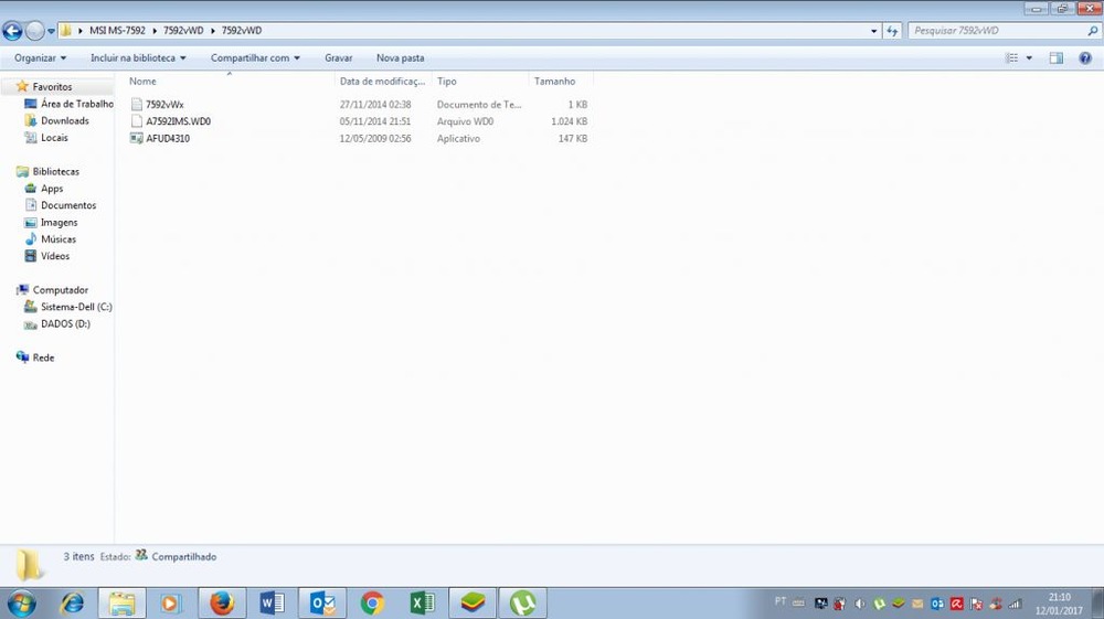

a maquina liga e entra no sistema, porem sempre pedido para entrar na configurações para alterar algo, mais tem uma senha de bios, ja tentei todos os meios de reset, retirei bateria, são maquina do MEC
sim é 775
ai é os aquivos que baixei do suporte do site
Tem que analisar uma situação, como você mencionou que é micro do MEC, pode ser que foi solicitado modificação na CMOS(será que vale o risco de tentar atualizar? Se o cliente ficar ciente e autorizar, não vejo problema, desde que seja por escrito).
- Já que o sistema consegue carreguar, você pode tentar usar o live update (método mais seguro), segue o manual em inglês,  .
Aqui o link para baixar , nesta página tem o local do download logo no inicio da página. ( funciona até o Windows 7), Se o micro esta com sistema superior ao 7, recomendo que coloque um outro hd e instale o 7.
Não esqueça de desativar ou até desinstalar antivírus ou qualquer ferramenta de varredura. Use nobreak.
- Você testou o boot pelo pen, conseguiu carregar até a tela do prompt? Se sim basta inserir os arquivos que você baixou para esta placa e digitar o comando conforme o vídeo que foi passado
Abraços...
Qual o sistema operacional do micro que você esta tentando atualizar, é 7 64bits? Tente colocar um hd com win7 32bits.
E o pendrive, conseguiu startar?
o sistemas é 64bits.
e pelo pendrive starta normal, dou um comando DIR, mostra os arquivos, coloco la afundxx xxxbios ( dou enter da erro comando invalido algo assim

Algumas versões do afudos não funcionam não sei porque, tem placas que precisam daquela versão ES que tem comandos de administrador digamos assim, procura por uma versão ES e veja se dá certo
bom digo que foi resolvido, a senha é a uma numeração que existe no gabinete, so tentado que da certo.
la tem; PREGÃO 086 / 712010, COM A DICA AI DO AMIGO COLOQUE 712010.
ai vem o detalhe, mesmo dentro do setup, não tem a opção de limpar a senha, e tbm pelo flashbios, reconhece o pendrive mais não atualiza, acredito que ai deve ter um bloqueio de parceria( MEC e Fabricante).
o que eu fiz foi so trocar a senha, ficar mais fácil a memorização
tudo bem?
Que bom que acessou a cmos. Agora que tem acesso ao CMOS, o que exatamente fica solicitando pra alterar quando inicia o micro?
Quando desliga o micro a senha nova permanece, ou volta pra senha default? Se voltar pra senha padrão, pode ser que a bateria não esteja alimentando a flashrom.
