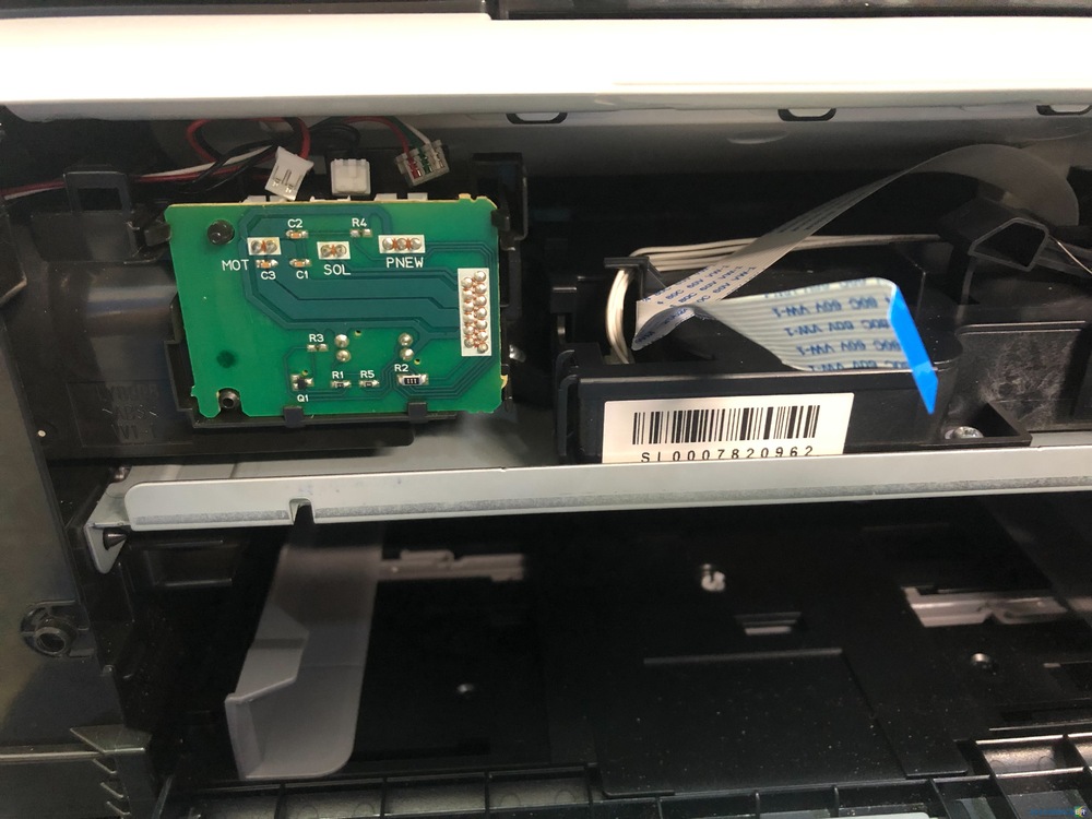

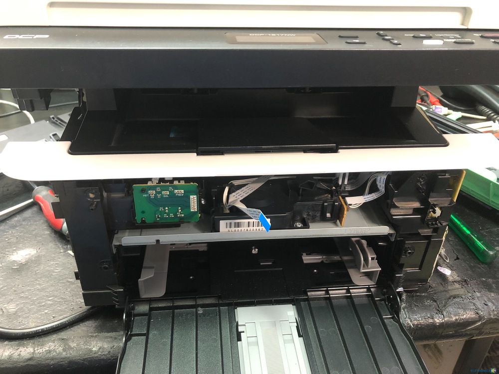

  10. Erro 02 erro na placa sensor board LV0975, fica localizada ao lado do scan, ou seja aquela plaquinha que faz a leitura encoder do motor. No meu caso troquei só o sensor, reaproveitei de uma mecanica HP antiga.
