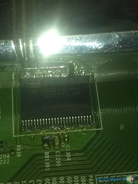

  1. Notebook só liga a luz de carga da bateria e não liga. Solicito o esquema elétrico para assim localizar possíveis defeitos. Desde já agradeço.
  2. @Paulo Noce eu já baixei esse diagrama e assumo que ele ajuda mesmo em muita coisa.
  3. @cristi já peguei um com problema similar e houve necessidade de substituir os capacitores de tântalo e alguns cerâmicos da região afetada. Com um teste de capacitância você provavelmente localiza. Verifica também as tensões primárias e secundárias para saber onde exatamente a alimentação é interrompida. Desde já agradeço a oportunidade de ajudar!!!
  4. Problema resolvido!!! O Flat funciona plenamente porém o substitui para garantir o serviço. Precisei instalar a versão Montain Lion v10.08 para poder então fazer o Upgrade para a versão El Capitan v10.11. Recomendo a Instalação do Pacote Office e integra-lo ao ONE DRIVE. Cliente satisfeito e problemas solucionados.
  5. Já estou preparando um pendrive com o Mojave.
  6. Rodei uma Versão Live Linux no PenDrive e detectou o SSD e está instalando o sistema normalmente. Então o problema não está no Flat. Alguém aí pode ajudar de verdade!?
  7. ATUALIZANDO: conprando amanhã o Flat, não detecta disco de jeito algum.
  8. Estou também com essa suspeita sobre o flat, o SSD do mesmo morreu definitivamente. O cliente só fez uma formatação em 2016 e mais nada. quase 10 anos sem manutenção é o que dá. Vou tentar instalar o sistema pelo Pen Drive para poder dar mais detalhes...
  9. Este MacBook estava com o SSD morto, ao efetuar a troca não consigo iniciar o modo recovery (command R ou option Command R). Também já resetei a NVRAM e testei o novo SSD pela interface USB (Pois se fosse o Flat ele iniciaria) e o problema persiste.

  12. Olá pessoal, problema resolvido. Estava com trilhas rompidas e a Nand foi substituida. Agradeço!!!
  13. Muito boa a dica.
  14. @Chagas Moura creio que amanhã eu irei trabalhar nela, verificar tensões, trilhas e possiveis oxidações. Chegou a ficar ativar por uns tempos só que assim que tirei da tomada ela persistiu no problema.
  15. O Gravador as vezes pode passar despercebido alguma simples falha. Mas verifique também os capacitores e bobinas próximo ao terminal da bios.
