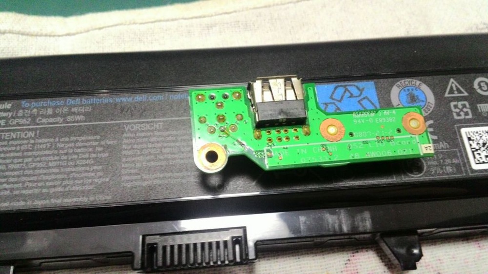

  7. Dell Inspiron 1525 não carrega a bateria. Após conferir no setup ele estava indicando o carregador como desconhecido. Foi testado outros carregadores mas o problema continua. Seguindo o pino central, observei que o sinal chegada no DC Jack mas não seguia para a placa mãe. Foi observado que a trilha abaixo estava rompida impedindo o sinal. Este sinal tem que chegar no pino do conector, pode ser medido na escala de continuidade do multímetro. Despois de efetuado o jumper abaixo, o sinal chegou no conector. E a indicação de que o notebook reconheceu o carregador e que a bateria começou carregar. Espero ter ajudado outros que tem problema semelhante.
