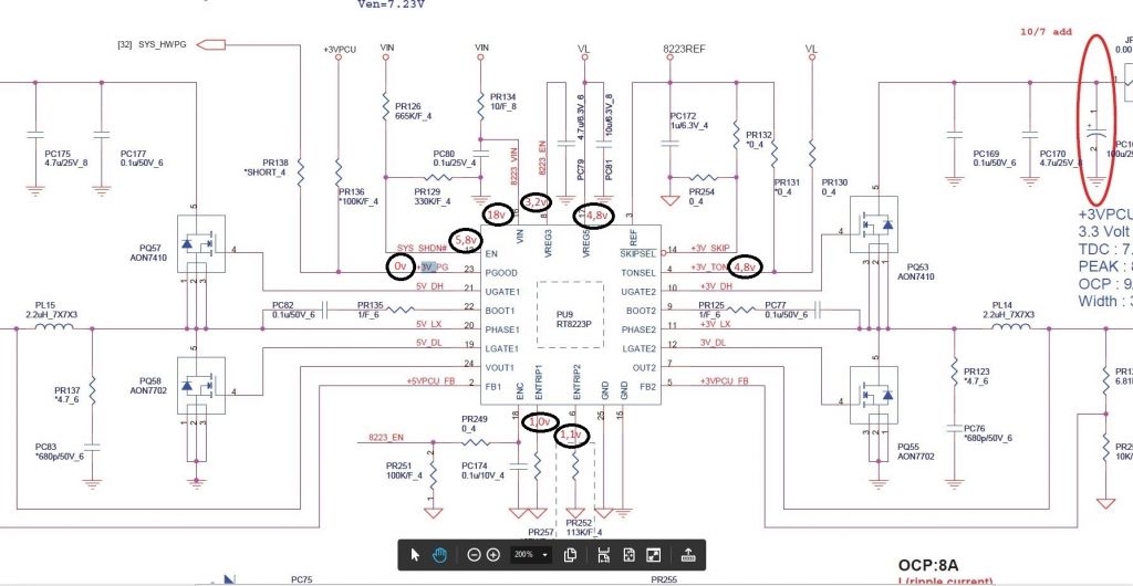

  10. @Rafael Cavalli, sem nenhum curto nas bobinas, testado com multímetro e com fonte assimétrica.
  11. Pino 3 está com 1,92v. PC172 normal
  12. @nmercker, este aí é o pwm que gera os 3 e 5 volts.

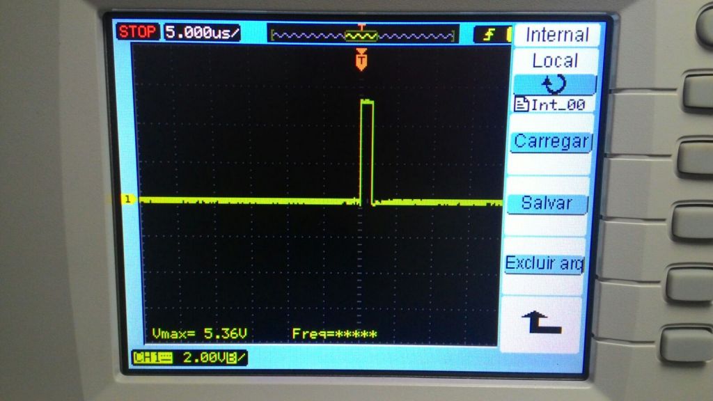

  13. Essa placa está totalmente sem nenhuma tensão nas bobinas e nem tensão no botão power. Não foi encontrado nenhum curto em nenhuma bobina usando fonte assimétrica e foram medidas as tensões no PWM e estou colando o circuito dele com as tensões encontradas nos pinos escrito em vermelho e circulado. Se alguém puder dar uma ideia sobre o problema, agradeço muito. ============================== Problema resolvido nessa placa. Depois de medir todos os componentes e não encontrar problema, ela foi colocada na estufa a 110graus e ficou a parte da manhã. Depois de retirada funcionou que é uma maravilha, acredito que o defeito era algum componente no circuito do pwm pois o ci pwm foi ressoldado antes sem sucesso. Depois de funcionando foi encontrado o pulso no gate dos mosfet, coisa que antes não tinha. Estou anexando a foto do pulso também. Obrigado a todos que ajudaram e joinha a todos.

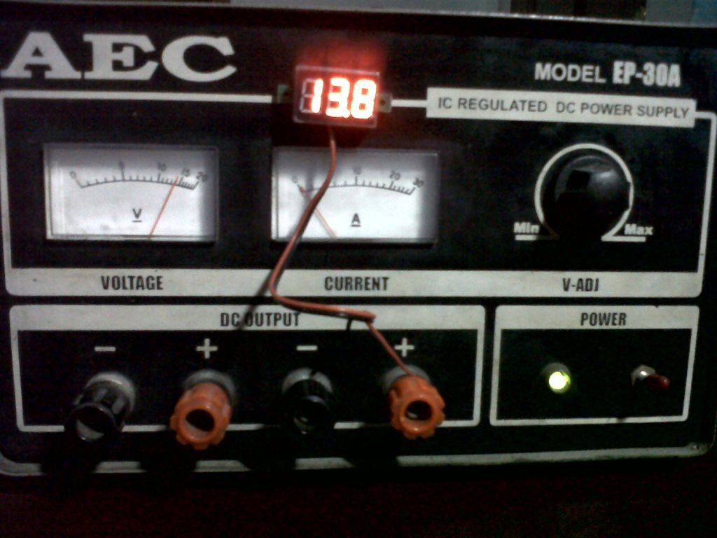

  23. Moisés, na verdade esta fonte foi modificada e colocaram este voltímetro digital. No lugar dele é um potenciômetro para ajustar a voltagem e será preciso retirar o voltímetro e voltar o controle. Segue fotos da fonte original.
