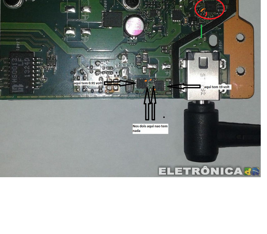

  3. blz pessoal tirei o ci de placa de um Vaio q tinha parada aqui. soh demorou um pouco pq tinha soprado um resistor junto no retirar o bq24725 pq escorregou da pinça e empurrou o dito cujo. mas blz funcionou
  4. Opa blz era essa conclusão q queria mesmo confirmar. Vou dar uma procurada em alguma placa para retirar senão vou encomendar novo
  5. @Gilson Macedo Isso mesmo pino 14 continuidade com gnd Pino 20 recebendo 19V Pinos 1 e 2 com 10ohm entre ele pq são ligados 1 de cada lado no resistor apos o 2 mofet, mas com 0V pq os mofet não acionão
  6. @Gilson Macedo @cristi Sim também fiz isso no instante q injeto 19 chega consumir por poucos segundos uns 300ma se não me engano e depois praticamente zera consumo, a primeira q vez q injetei a tensão comecei no minimo ateh os 19, mas não tenho mesmo assim maquina não liga. sera q pode ser o BQ24725 q esta com defeito e ele precisa mandar + algum sinal. Infelizmente não estou muito por dentro do funcionamento do BQ24725. dai maquina sem esquema o sequencia de start para acompanhar, estou bem perdido, bom nem serigrafia essa placa tem. Q antes de trocar o BQ24725 queria ter certeza q tens todas tensões necessárias para ativar ACDRV. a se tivesse tudo certo partiria para troca dele.

  8. @cristi esquema não tem soh isso Mas sim já retirei os 2 mosfet, ja injetei tensão tudo normal. Na realidade esta faltando os 24V no gatilho de ambos que vem do BQ24725. como pode ver na imagem q postei do circuito comum do BQ24725 esses mosfets são Q1 e Q2 testei os mosfet e eles estão chaveando normalmente . Para ter os 24V nos gatilhos que vem a tensão do BQ24725 do pino ACDRV Tenho 18v pino Vcc e no pino ACDET 2,5V no BQ24725. queria saber quais outra tensos devo encontar no BQ24725 para ter os 24v no pino ACDRV
  9. @cristi Não ter curto com o terra e nenhum do 2 no mofet de no D S e G. Tambem injetei tensa nos 2 D e S e nada de consumo considerável.
  10. Poxa legal ter achado a origem do defeito. Pq normalmente o pessoal mete um Jumper de 3v de um outro lugar quando falta esse sinal. Levando isso em consideração a assistência anterior deve ser muito fraquinha já q nem o jumper conseguiu fazer
  11. Estou com esse placa morta não tem tensão apos os mofet medi o bq24725 Tenho 2,5V no pino 6 Não tenho 24V no pino 4 quais demais sinais devo verificar no BQ24725 ? estava usando este tópico como referencia, mas no caso la tinha os 24V no BQ24725
