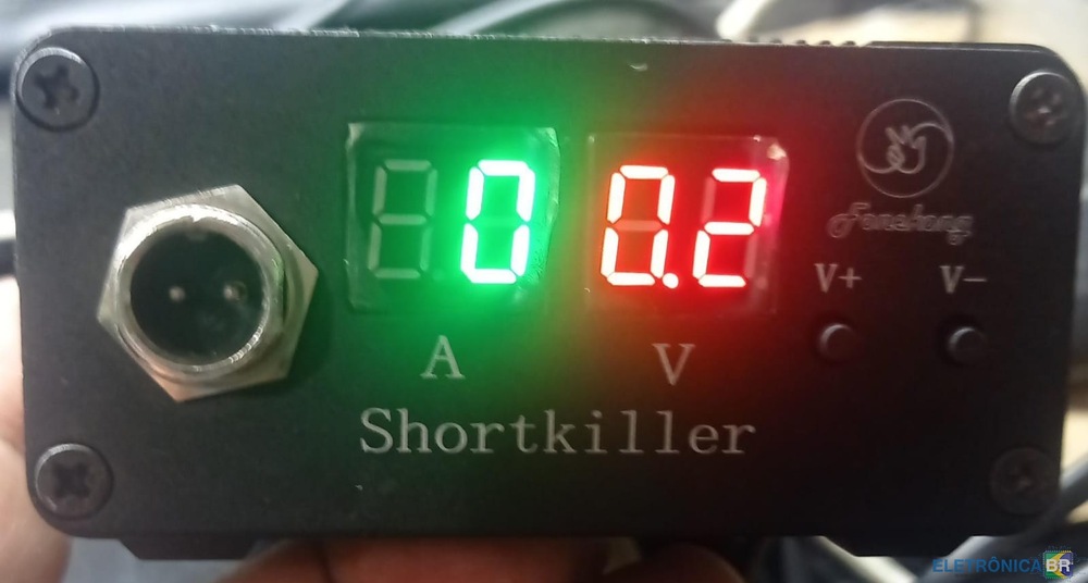

  10. Maninho...aaaaaaaaaai que tá, a sua fonte pode nao ter corrente suficiente pra te mostrar quem seria o causador do aparente curto. Se a sua tensao de 1 V (perfeito) CAI...foi justamente pela limitacao de corrente da fonte. Se a situacao foi está mesmo. Somente com Shotkiller (ele fornece tensao controlada com corrente de 10A...pulsado), daria pra te dar uma nocao maior do que ocorre.
  11. Maninho....torcendo pra que alguem possa aferir esta condicao mas gostaria de sugerir algo. Adquira um shotkiller...poderia cercar a possivel causa, ajustando para um tensao bem baixa. Borrife alcool isopropilico antes de utiliza-lo. Onde evaporar é o motivo do possivel "curto".
