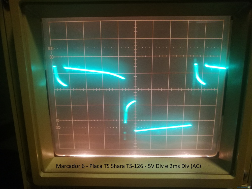

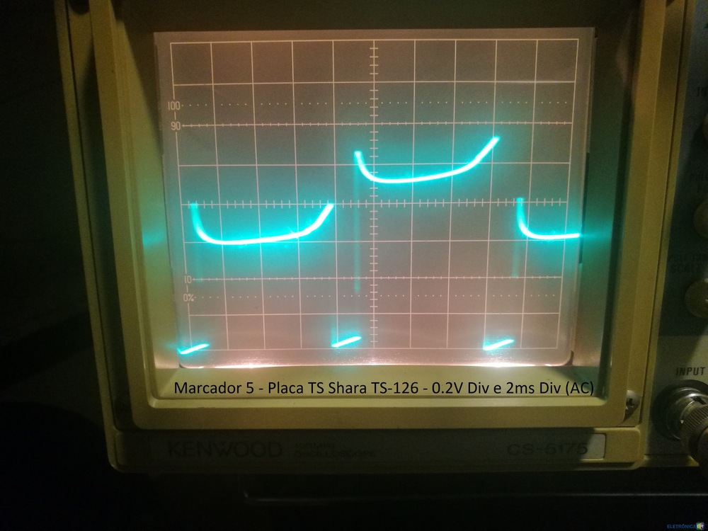

  3. Boa tarde! Após várias pesquisas na placa, não encontrei nenhum componente com problema. Fiz comparações com outro nobreak TS Shara de 600VA que funciona perfeitamente. No esquema acima aparecem os componentes: R2 (10K) e C7 (1nf), na placa do Compact Pro 1200VA esses componentes não estão lá. Acabei "colocando" esses componentes por desconfiar que a falta deles poderia estar causando a falha (não funcionar em modo bateria). Sem sucesso, mesmo adicionando os 2 componentes o problema persistia. Como ultima alternativa acabei ressoldando todos os componentes que fazem parte do inversor e alguns mais. Tive suscesso, o nobreak após essa ressoldas acabou funcionando em modo bateria, modo energia, etc. Não sei dizer, mas acredito que algum problema nas "soldas" poderia estar causando a falha. Adiciono imagens que fiz depois com o nobreak funcionando em modo bateria, acredito que possa ajudar aos amigos do EletronicaBr.
  4. Ainda analisando o nobreak, não encontrei o sinal PWM para o IRF2305 (Q3), em Q1 tenho o sinal PWM. Se alguem puder colocar a parte do inversor para conseguir localizar a falha nesse nobreak fico grato. Obrigado.
