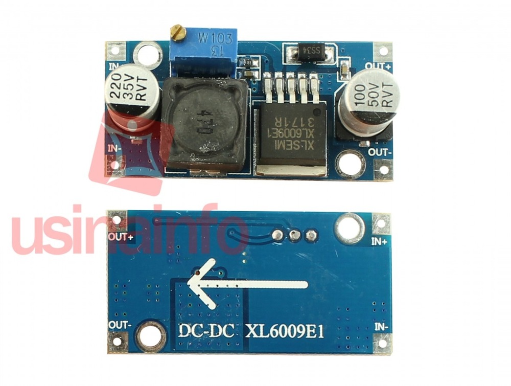

nao resolvi amigo, como o note era meu acabei adaptando um regulador igual ao da imagem e funcionou bem...- 26 respostas
