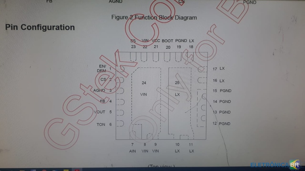

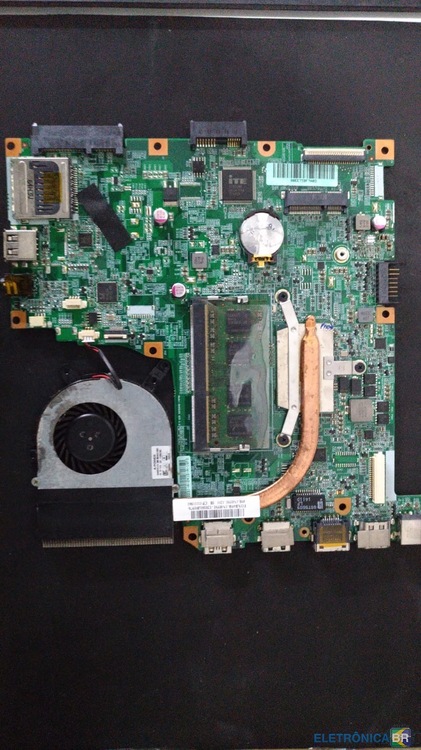

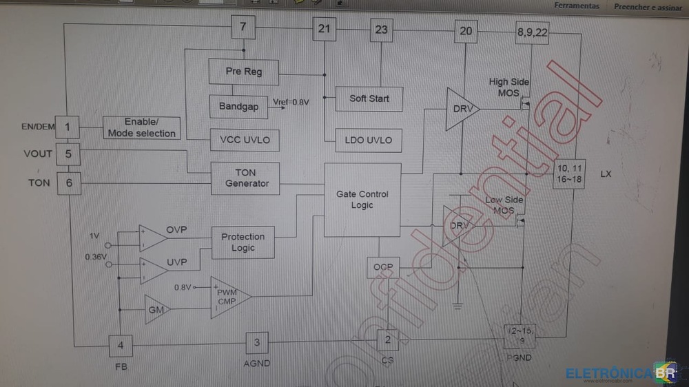

boa tarde caros colegas.... estou aki com esse positivo que pelo que percebi é bem problematico... essa placa vai em alguns modelos de all in one tbm... ela nao gera 5v e nao liga ja vi em alguns topicos aki mesmo que se retirar o pwm gs92a3 (que é responssavel por gerar esses 5v) e injetar 5v direto na bobina L24 e a maquina ligar é pq o problema é ele e tem que trocar o mesmo... pois bem fiz isso a maquina ligou e deu video... comprei o componente novo mas não tive nenhum resultado na duvida comprei outros 4 e mesmo assim nada.. alguem pode me ajudar? vou postar as fotos pra ajudar so nao encontrei o esquema da placa mas encontrei o datasheet
