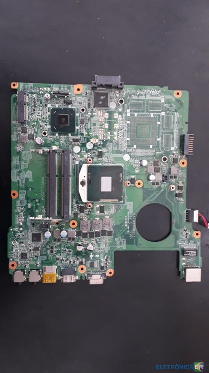

 em análise Acer Aspire E1-471-6413 -DAZQSAMB6E1 REV:E / não liga
helpnotebook postou um tópico em Notebook's
bom dia pessoal estou com essa placa na bancada e gostaria da ajuda de vcs... nela tenho 19v 3 e 5 nas bobinas pl15 e pl14 indicando que o pwm esta ok porem tenho apenas 0,499v no power e no pino 95 do I/O onde deveria ter 3,3v acredito eu... alguem pode me ajudar? ja encontrou algum defeito parecido? Fico na duvida se o I/O esta sendo alimentado mas tenho pouco conhecimento com esquema ate baixei ele mas nao sei em qual pino entra alimentação OBS: sem tensão na bios tbm- 5 respostas

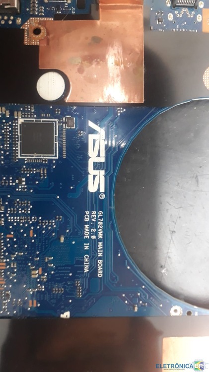

 bios Asus gl702v gl702vmk rev 2.0
helpnotebook postou um tópico em Pedidos de esquemas ou bios de MotherBoards e All-in-One.
bom dia pessoal chegou esse asus game que liga e nao da video com consumo de 502ma ele é dual bios e antes de mexer na placa quero gravar a bios pra ter certeza nas nao encontro em lugar nenhum alguem ai pode me ajudar... -
