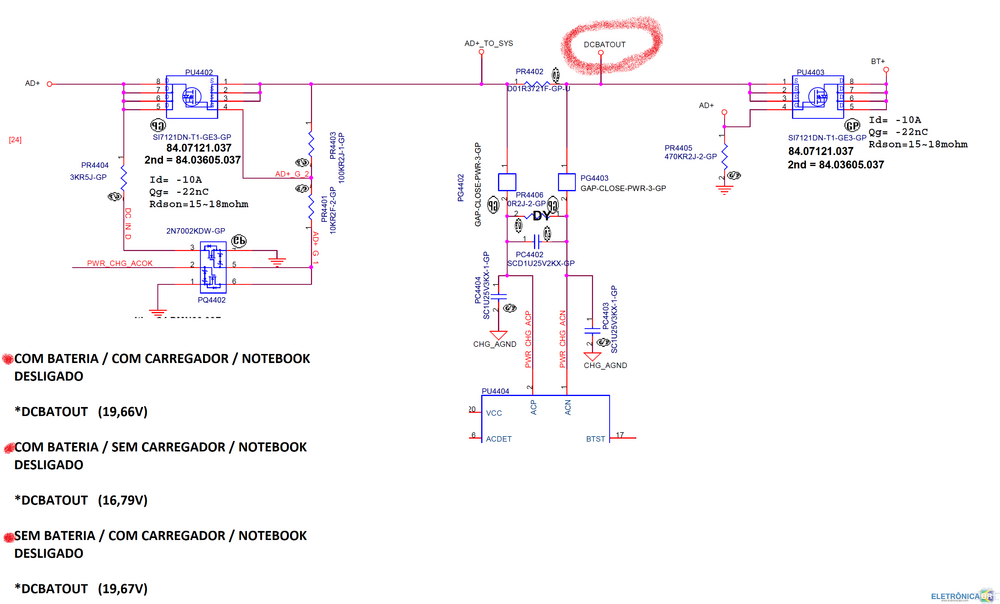

2 Seguidores

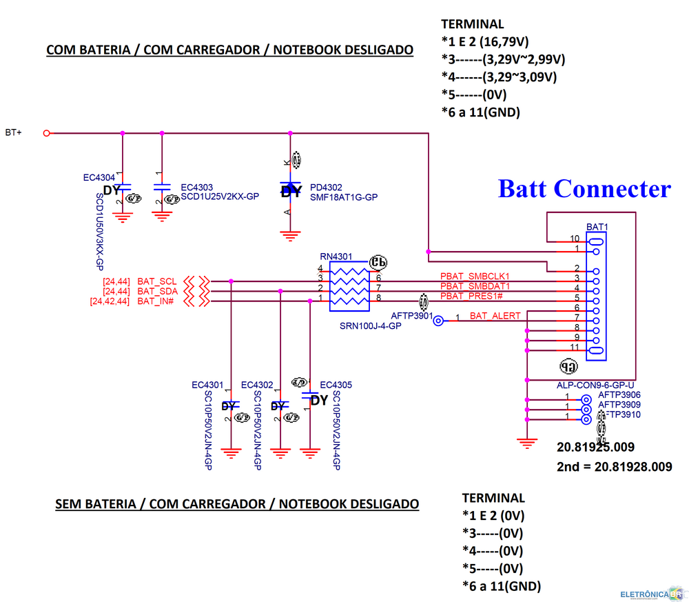

Sobre Israel Limonge
  • Data de Nascimento 25/05/1991
