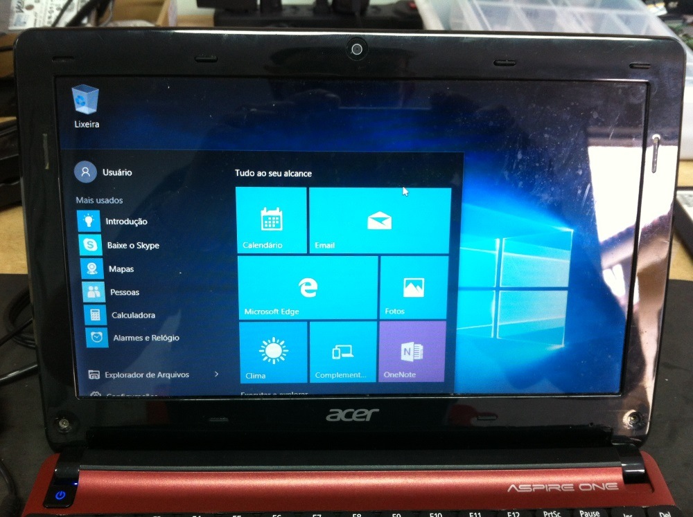

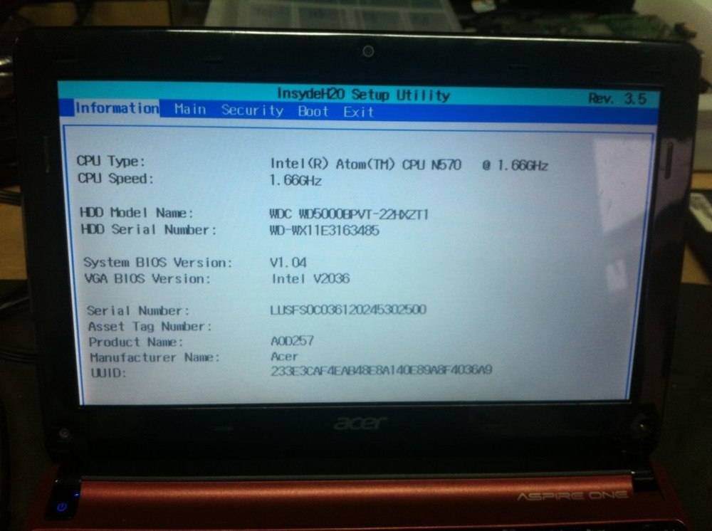

  4. Não é driver, pois o próprio logo da Acer quando liga já aparece mais abaixo do que o centro, e na bios também fica esticado. Driver foi a primeira coisa testada quando a maquina entrou, desculpe se não informei isso no inicio.
  5. Bom... o defeito é que a tela fica esticada, não dá pra ver o rodapé da tela... Já foi testada outra tela, outro sistema operacional, Atualizado bios... A maquina liga e funciona perfeito, só a imagem da tela que fica esticada. Aguardo sugestões.

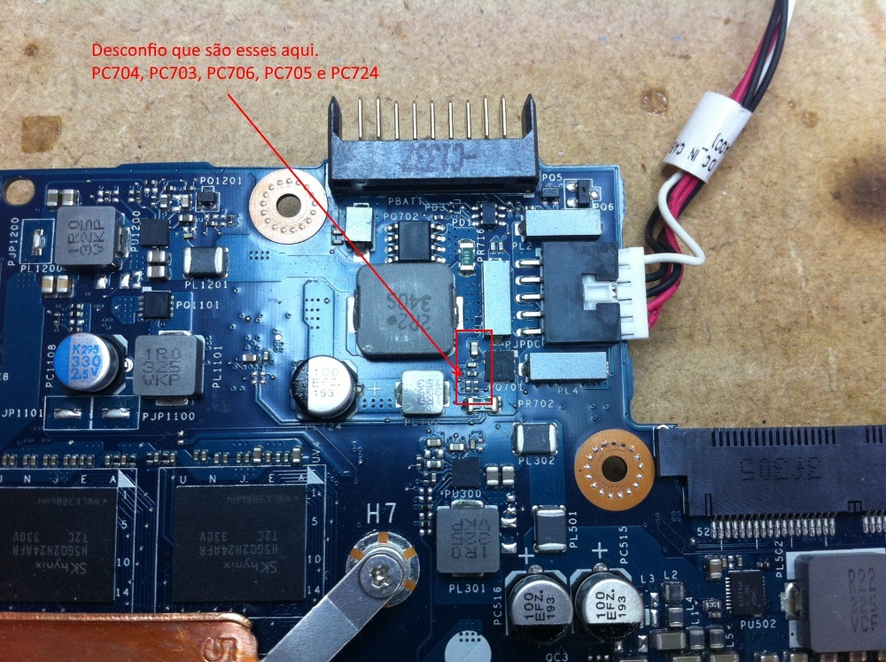

  19. Certo, entendi, ocorre que o PR702 que está antes do PL702 também está bipando nos dois lados. No PU701 tem os pinos 1, 2 e 16 também estão bipando. Ainda não consegui localizar os PC703 e 704 na placa. Na placa, bem ao lado do PQ703 há dois capacitores que estão bipando dos dois lados, removi eles e fora da placa parecem estar bons, e nos contatos deles na placa, sem eles, ainda estão bipando nos dois lados. Estou quase desistindo dessa placa, não gostaria, mas estou perdendo muito tempo nela...
  20. @FLAVIOTECH, desculpa se não fui claro nas minhas palavras.... sim, estou usando esse esquema que postei o link, ele é da rev 0.3, porém minha placa está na rev 1.0, com isso quis dizer que pode ter componente na placa que não apareça no esquema, é o caso do PC706, Pc705 que você mesmo mencionou anteriormente. Essa minha afirmação está correta? Outra dúvida que tenho é como não achei os componentes na placa, por serem pequenos e não haver serigrafia, fui pela proximidade... Vale retirar eles para ver se o curto some?
  21. @FLAVIOTECH, Minha placa tem a Rev. 1.0, não achei esse esquema, então pode ser que a placa tenha todos esses componentes, mesmo os ausentes como marcado com a @. A imagem que mandei anteriormente, será que são realmente esses componentes, pois está sem a grafia, e se remover todos eles pra testar se acaba o curto? O que acha?

  25. @FLAVIOTECH, o esquema está no primeiro post, e tenho sim a fonte assimétrica. Fazendo uns testes de continuidade que o colega @rafaelomendes2 sugeriu, descobri que o PR702, PL702 e o pino 5 do PQ703 estão aterrando. Estou desconfiado dos capacitores PC704, PC703, PC706, Pc705 e PC724, porém não descobri onde estão na placa. (Anexo uma imagem)
