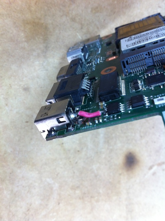

  18. Olá, estou com essa placa e já fiz vários testes, inclusive com alguns outros post que estão abertos e sem solução. A placa não liga, não tem 3v nem 5v. Os CI PU401 e PU402, que geram esses 3v e 5v respectivamente, estão recebendo 19v no pino 8, porém não geram os 3v e 5v. Testei também os jumpers PJ401 e PJ402, não possuem as tensões, porém ao testar continuidade com o terra, quando a fonte está desconectada, não possui continuidade, se conectar a fonte, ai aparece continuidade com o terra, porém não achei onde está esse curto. Não possui os 3v na bios, acredito que só irá ter quando dar o start na placa. Estou com outra placa usando como parâmetro nas tensões e também não tem 3v na bios. Vendo outro post, pedia pra ver os pinos 1,2,6,7 do PU11, neste caso estão zerados. Esquema: https://eletronicabr.com/files/file/4675-esquema-schematic-acer-aspire-e1-530-e1-532-e1-570-e1-572-compal-la-9532p-rev-10-02-9355pdf Aguardo dicas de outros testes que podem ser realizados.

  20. Bom, finalizando este tópico, desisti dessa placa, e pra ajuda mais ainda, enquanto montava a mesma, ao conectar a bateria na placa, o PQ103 fritou de um jeito que minha sala inteira ficou fedendo queimado, iuhaiauhiahu, mas tudo bem, ossos do oficio.... Obrigado aos colegas.
  21. Removi o PC4526 e fora ele parece estar bom, só um bipe curto. Já o PU4503 continua esquentando mesmo sem o capacitor, testando a continuidade do pino 13 que o capacitor está ligado, ele está aterrando... o que creio que não está correto.... O que mais deveria testar agora?
  22. @Maxx7, num teste rápido, coloquei o multimetro em continuidade e comecei a testar os capacitores em volta, quase todos dão um bipe curto e quando inverte as pontas não faz nada, mas teve o PC4526 que bipa continuamente nos dois lados, será que esse cara está com defeito também ou só ele?? @marcio@net, lvds?
  23. Depois de uns dias voltamos a essa placa.... alterei o título, pois agora não está mais com led. Sim, recebe 19v no dreno do PU4504 E PU4507, porém é só isso. O gate deles está zerado, assim como EN1 e EN2 do PU4503. Percebi agora que esse regulador PU4503 está esquentando, anteriormente não percebi isso, realmente não sei se já estava esquentando ou não havia percebido. Estou pensando seriamente em trocar esse cara pra ver, não tenho disponível, vou comprar no ML e quando chegar trocar pra ver no que dá.... concorda comigo @Maxx7?
