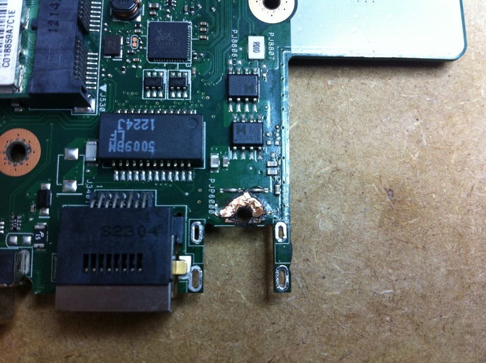

  1. @nmercker, o curto ainda esta ali, removendo esses jumpers ele some... @FLAVIOTECH, não tenho certeza, mas acredito sim que foi ligada num carregador universal... mas porque diz que ficou chocado por ter furado mais? já li em outro post, não lembro se foi aqui no fórum ou em outro, mas no caso foi aumentado o furo para eliminar o curto entre as camadas, já que ali esquentou e derreteu.... Bom, tirei os jumpers como o nmercker mencionou, o curto sumiu, injetei 19v logo no source do mosfet e a principio as tensões primárias estão presentes.... agora vou colocar o jack e fazer a ponte pra ver no que dá e posto os resultados....
  2. Olá, essa placa deu algum curto na entrada dos 19v do jack, chegou a fumacear e torrar a parada... rsrs Já removi o jack e com uma broca fina abri mas o furo para tentar tirar o curto das camadas da placa.... Meu objetivo agora é fazer uma ponte do pino do jack até o mosfet ou algum outro componente dessa linha, porém não há esquema dessa placa, já rodei tudo quando é fórum e não existe. Alguém com mais experiência que já tenha feito algo parecido pode indicar onde fazer essa ponte para voltar a ligar a maquina? Aguardo sugestões...

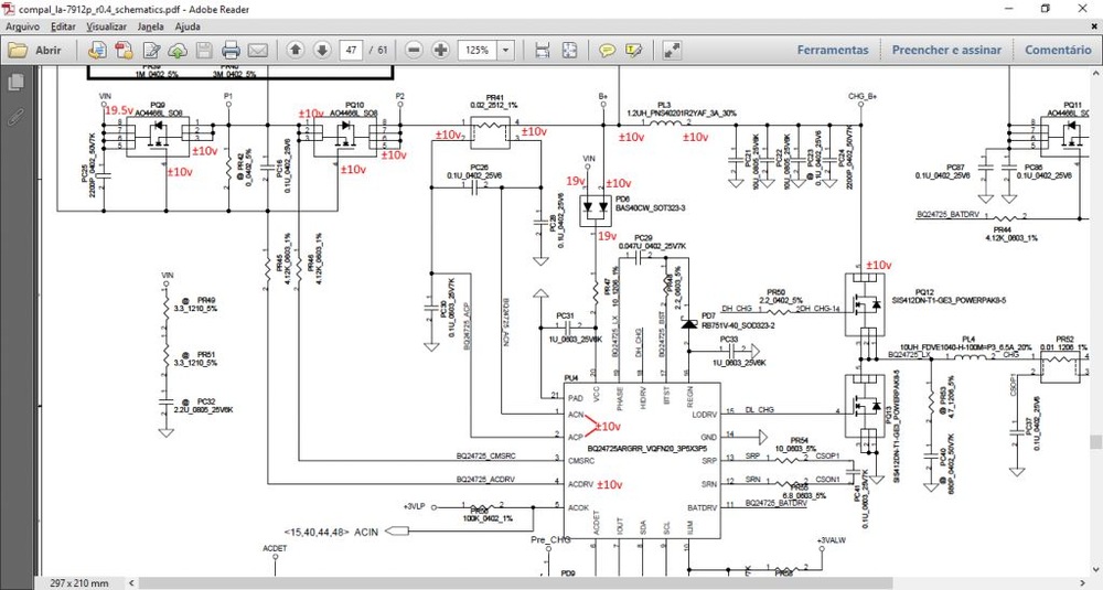

  14. Então galera, substitui o PQ9 por outro e tudo voltou ao normal, tensões corretas, maquina ligando, carregando bateria, ligando só com bateria. Perfeito... Agradeço a ajuda de todos, joinhas serão distribuídos. Gostaria que me dessem também como incentivo e poder contribuir como fórum. Agradecimentos: @Gilson Macedo, @Jakers Binder, @jennytech, @t-info, @NandoZimba, desculpa de esqueci alguém.
  15. @jennytech, já estava pesquisando e já vi essa datasheet ai, , em outra placa sucata achei esse aqui: http://www.vishay.com/docs/74030/si4634dy.pdf, vou substituir e ver o que dá. Já posto o resultado.
  16. @Jakers Binder, fonte ruim? não entendi... fiz o jumper como o colega @jennytech disse e a maquina voltou a ligar com a fonte normal, não uso fonte de cliente, tenho uma na bancada que uso para todas os acer que entram. Agora só preciso saber se é mesmo o PQ9 que tá com problema.
  17. @jennytech, seguindo essa sugestão, todas as tensões voltam ao normal e a maquina voltou a ligar. Mas agora onde está o defeito? No PQ9?
  18. @FLAVIOTECH, estou usando fonte normal de acer. @Jakers Binder, mesma tensão de antes, não fica uma tensão fixa, fica variando entre 9~10v. @t-info, visualmente não há nenhuma oxidação. @Gilson Macedo, PQ11 não seria o comutador da bateria, estou ligando somente na fonte(carregador), sendo assim teria alguma interferência nesse sentido?
  19. @Jakers Binder, na imagem que postei tem todas essas tensões... mas vamos lá.... - Pino 8 do PQ10 -> ±10v; - Pinos 01 e 20 do PU4 -> ±10v e 19v respectivamente; - PR41 (os dois lados) -> ±10v; Quando falo ±10v, o multímetro não fica estável, oscila um pouco abaixo e um pouco acima.
  20. Boas tardes, Seguinte, esse Acer não está ligando, dependendo de como apertava o botão power, até piscava o led, mas nada de ligar. Analisando as tensões da placa, descobri que em muitos lugares, está a metade do que deveria ter, na imagem abaixo mostro as tensões medidas. Onde mostro ±10v, o multímetro não fica estável, oscila um pouco abaixo e um pouco acima. As bobinas de 3v e 5v também apresentam metade do que deveriam, inclusive o multímetro não mostra o valor parado, fica variando entre 1.7v->2v e 2.6v e 3v respectivamente. Já troquei o PU4 achando que era ele o responsável, mas ficou mesma coisa, na outra placa que tirei o componente, medi antes de tirar e por exemplo, no pino 4 tem 25.5v Se puderem me ajudar nesta batalha, agradeço. Esquema: https://eletronicabr.com/files/file/4899-esquema_schematic_acer-_aspire_e1_v1_v3-531_571_la-7912p_3385-eletronicabrcomrar
