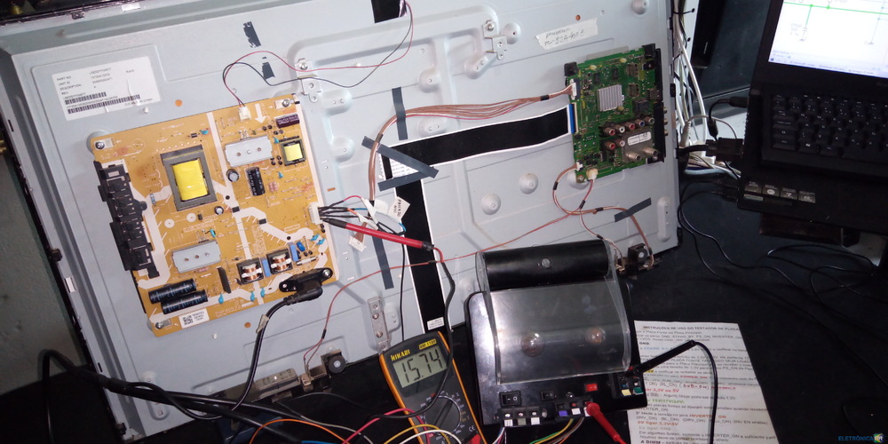

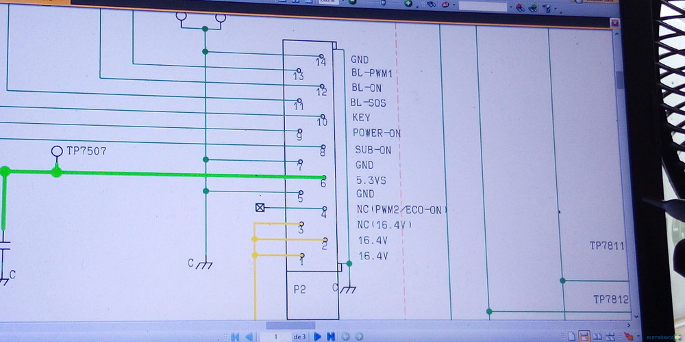

Bom dia nobres amigos do EBR! Na bancada a tv panasonic tc-32a400b inoperante sem acendimento do led stand-by. Normalmente eu armo a fonte de modo a acender os leds, se estiver tudo ok, sigo com a análise rumo à placa principal. Eu utilizo um bom testador de fontes, cujo o esquema já foi compartilhado aqui no fórum, mas nas fontes das tvs panasonic não serve e normalmente uso o sistema de resistores de 100R saindo da tensão de 5.3v para os pinos SUB_ON e BL_ON. Tenho dúvidas com relação a este procedimento, pois o testador funciona muito bem nas fontes das outras marcas, mas nas fontes da panasonic, admito faltar mais conhecimento na forma de arma-la junto com o acendimento dos leds. Tenho interesse em cursos em livros, apostilhas e vídeos sobre as fontes da panasonic. Quem estiver interessado em ajudar, desde já os meus agradecimentos! Grande abraço!-

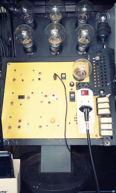

Bom dia! O circuito lâmpada em série é indispensável nos trabalhos realizados na bancada. Aconselho o uso de um circuito com variedade de potencia e bom numero de lâmpadas, hoje, alógenas, no intuito de contar com variação na potencia. Assim protegerá na medida certa os aparelhos em teste. Na sequencia, imagens do circuito que uso, adaptado na bancada de testes do IPR e referido esquema elétrico com instruções de uso adequado. Grande abraço e prosperidade em suas atividades! -

Bom dia nobres amigos do EBR! Na bancada a referida tv inoperante sem acendimento do led stand-by. Normalmente eu armo a fonte de modo a acender os leds, se estiver tudo ok, sigo com a análise rumo à placa principal. Eu utilizo um bom testador de fontes, cujo o esquema já foi compartilhado aqui no fórum, mas nas fontes das tvs panasonic não serve e normalmente uso o sistema de resistores de 100R saindo da tensão de 5.3v para os pinos SUB_ON e BL_ON. Tenho dúvidas com relação a este procedimento, pois o testador funciona muito bem nas fontes das outras marcas, mas nas fontes da panasonic, admito faltar mais conhecimento na forma de arma-la junto com o acendimento dos leds. Tenho interesse em cursos em livros, apostilhas e vídeos sobre as fontes da panasonic. Quem estiver interessado em ajudar, desde já os meus agradecimentos! Grande abraço!-

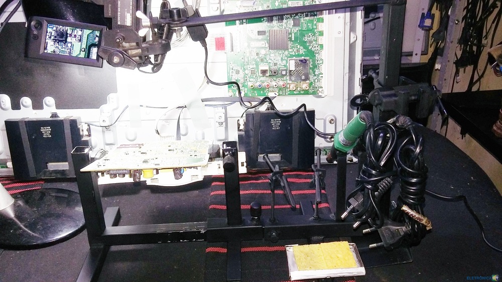

Adicionei novas ferramentas. Suporte para; ferros de solda, esponja e câmera. Ficou melhor ainda. Mas a versão inicial somente com suporte para placas é ótimo! -

Boa tarde! Desculpe-me pela demora na resposta. Estamos com problemas de saúde na família. Eu desenhei o projeto tal como descrito na imagem. Depois levei numa metalurgia aqui perto de casa. O rapaz me cobrou R$: 30,00. Os furos eu fiz, tomando cuidado com a posição e depois retornei com as polcas para ele soldar. Muito simples a construção e a utilidade é grande. Abraços. -

Compartilho detalhes da construção do suporte para placas, muito prático e de fácil construção. A armação de metalon custou 30 reais. As sapatas de freio eu ganhei. Furadeira e tinta tenho na oficina. Parafusos tenho aos montes rsrsrsrs... Excelente! Construam os seus! Grande abraço!- 4 respostas
