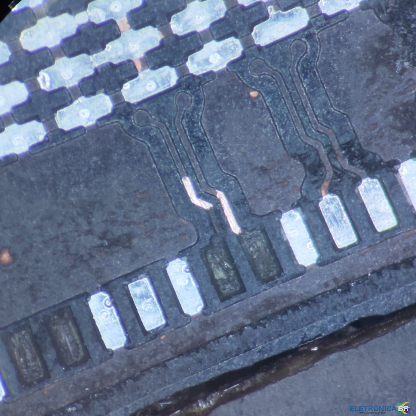

  1. Tinha um outros procc queimados pra usar os pinos..
  2. não foi Algo na hr de montar que bateram com chave rasgou as trilhas

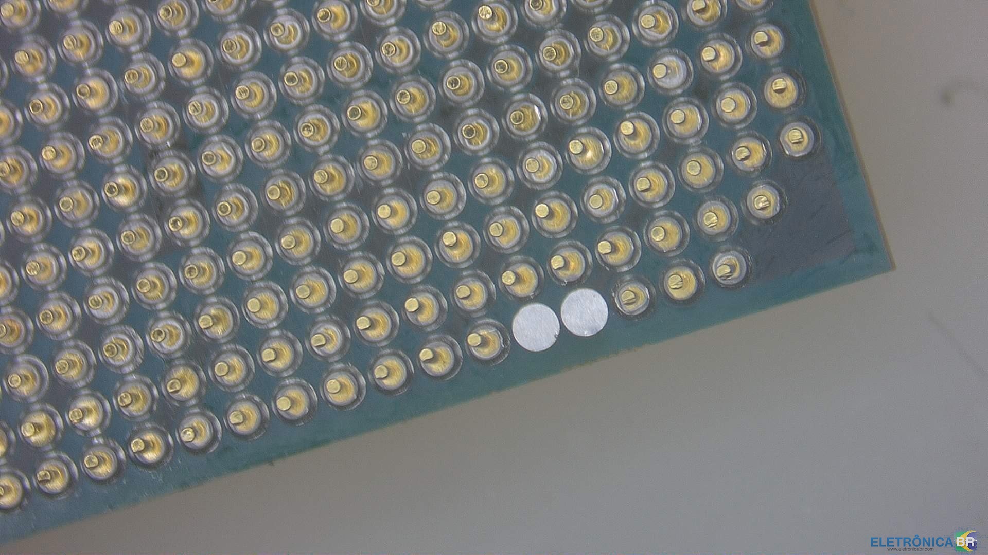

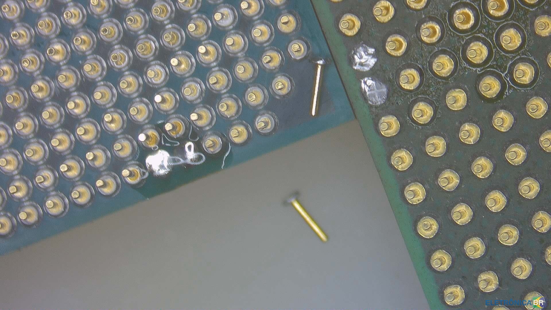

  4. Mais um Ryzen 7 que vai voltar a trabalhar Cliente provavelmente derrubou, além de entortar muitos pinos foram 2 quebrados

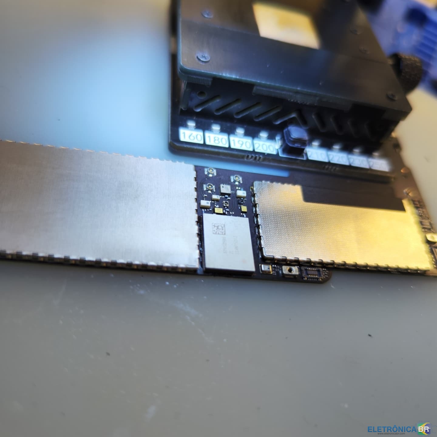

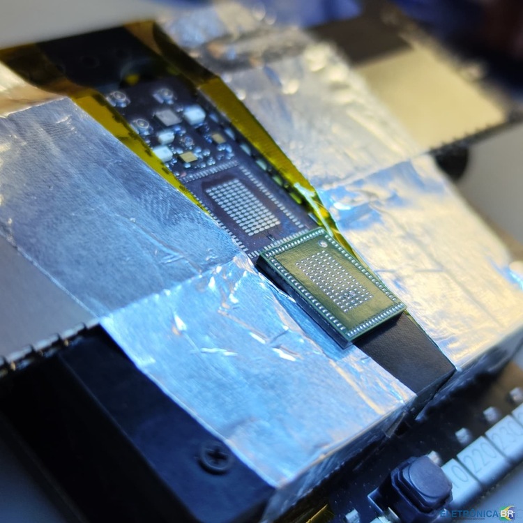

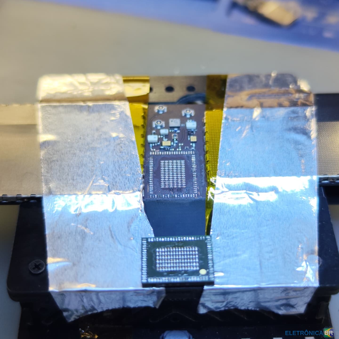

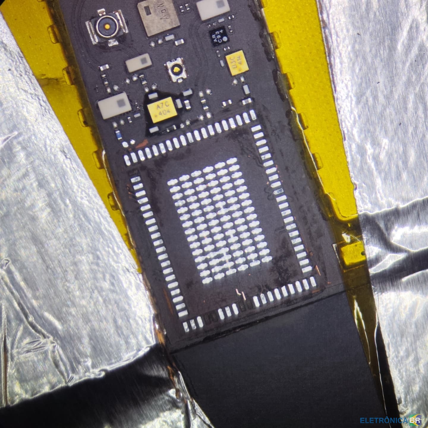

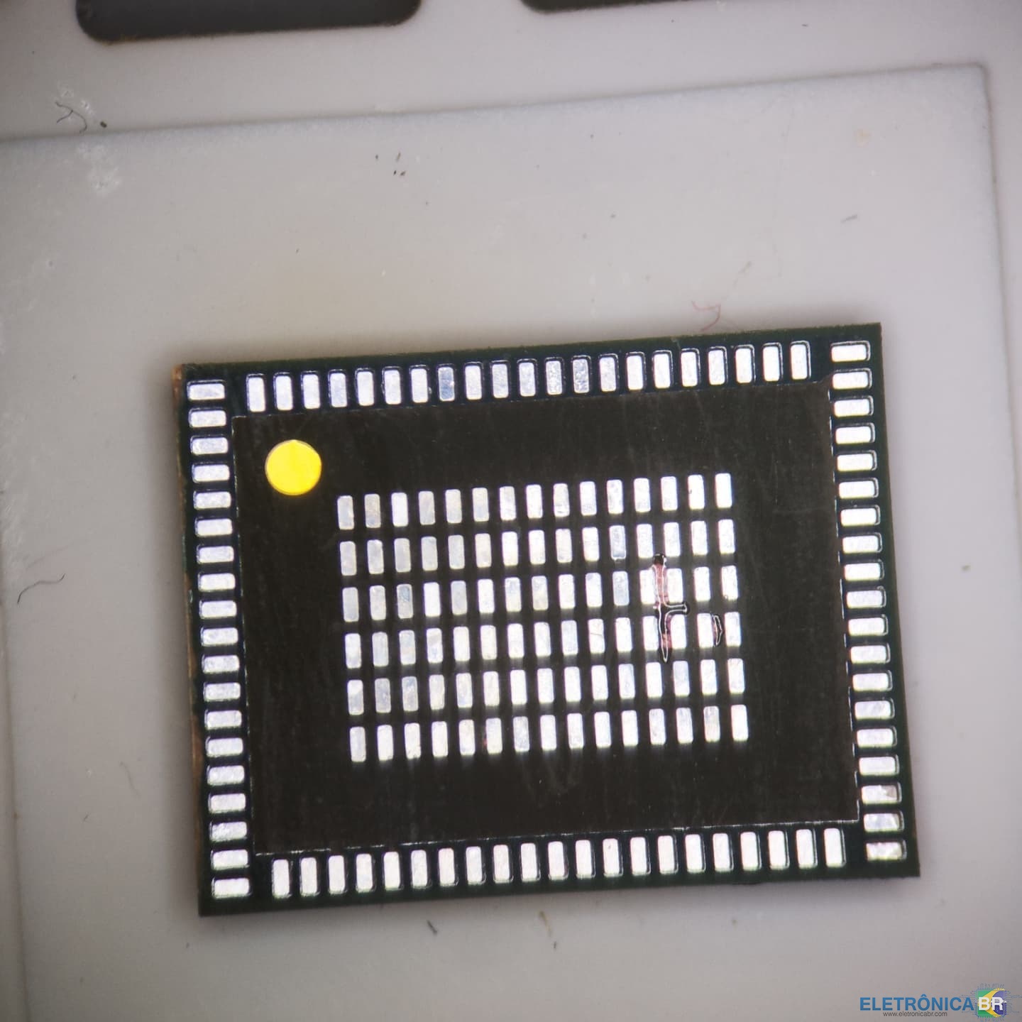

    resolvido iPad Air 2 Wifi cinza
    Conserto da placa-mãe de iPad Air 2, Wi-Fi cinza. Foi feita a recuperação das trilhas rompidas e reballing do componente. Aparelho 100% funcional.
