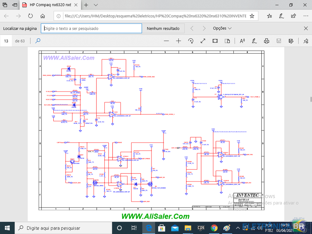

 em análise HP Compaq NX6310 placa Davos 3.0 Inventec quando conectado a fonte liga direto
Sealtiel Pacheco Pereira respondeu o tópico de Sealtiel Pacheco Pereira em Notebook's
Esse seria a sequencia de power porem não encontrei nada ainda. -

Sim, inventec DAVOS 3.0 UMA MV2 BUILD -

Leonildo, fiz a troca da bateria de 3v como mencionado e deu o seguinte diagnóstico, não liga com a fonte conectada mesmo com o botão power pressionando e com a bateria não liga só pisca os led, está bem confuso essa placa. Alguém tiver alguma opção gostaria de uma ajuda. -

Esta sem carga total e nem testei outra, vou fazer essa verificação e postos aqui. -

Sealtiel Pacheco Pereira postou um tópico em Notebook's
Boa tarde pessoal! Estou com um notebook HP Compaq NX6310 o mesmo antes ligava quando queria, agora quando conectado a fonte o mesmo já inicia. E com a bateria já é o padrão liga apertando power, troque o LM 393 U2 e nada. O estranho quando colocado a ponta do mútimetro no R18 ou no pino 3 e 5 do U2 a placa desliga retirando volta reinicial e quando em contato com mais de 3 segundo a placa desliga completamente. Preciso de uma ajuda pois não encontro o defeito, já foi regravado a BIOS e nada. obrigado -
