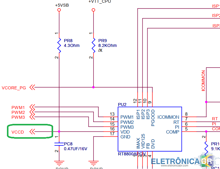

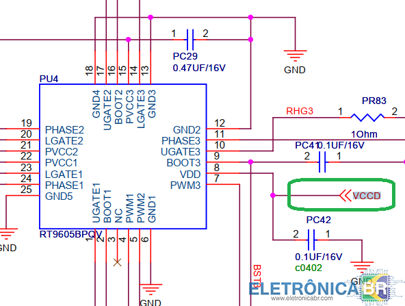

  5. Removi o PU2 e continua sem a tensão de VCCD. Removi o PU4 e a tensão VCCD apareceu. 5V. Medido resistência entre pino 8 e GND do PU4 e encontrado 2 Ohms. Acho que encontrei o problema amigos. Assim que eu fizer a troca do PU4 posto aqui o resultado. Obrigado por enquanto....
  6. @RTPI Capacitores do conector 4 pinos do processador estão OK. Apresenta os 12V nos MOSFETs PQ6, PQ8 e PQ10. Creio que seja problema na linha do VCORE, pois ao ligar a placa sem processador e medir a tensão nos MOSFETs PQ7, PQ9 e PQ11 não tem tensão, mas se mudar a escala do meter para Diodo, a tensão começa a subir e passa dos 1.0V. Será que o problema pode estar no PU2 (Gerador PWM)? Pois a fonte ATX gera os +5VSB, mas não tenho VCCD mesmo removendo PC8 e PC42 (fotos abaixo).

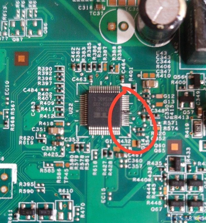

  10. Dell Inspiron 3477 AIO / MB IPKBL-PS / Rev A00 Bios placa Dell Inspiron 3477 All-In-One com placa-mãe IPKBL-PS Rev. A00. Informações do Arquivo Uploader malves21 Enviado 26/10/2020 Categoria Dell Arquivo disponível no Gerenciador de Downloads Abra a página do arquivo para clicar em Download, conferir detalhes, versões, comentários e avaliações. Abrir página do download

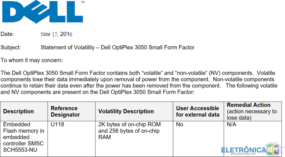

  11. @Sergio Penido, Este SuperIO possui memória dos 2 tipos: "2K bytes of on-chip ROM and 256 bytes of on-chip RAM". Segue abaixo detalhes do Optiplex 3050 qe também utiliza este Super IO. Portanto não adianta instalar um chip novo virgem. Ele deve vir gravado. Minha sugestão: Tentar arrumar um chip usado de placa da Dell que já vem gravado. Mais garantido.
