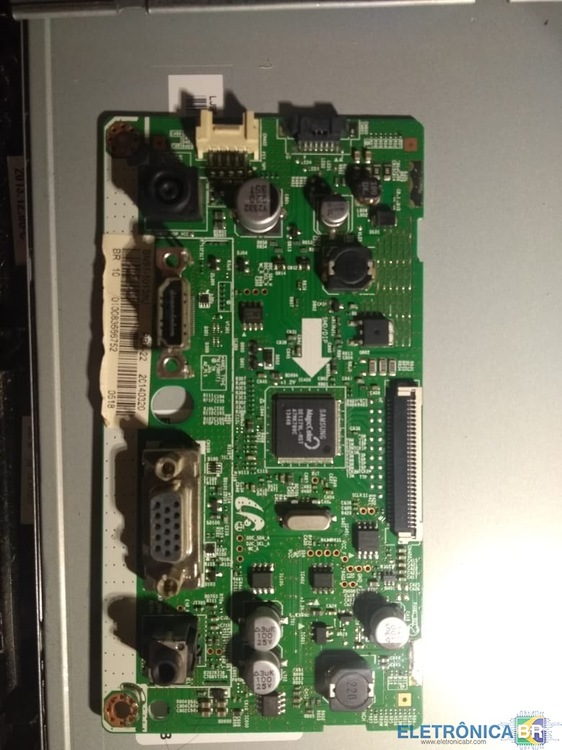

monitor samsung modelo S23C550H não liga
@William_R Boa noite fiz o procedimento indicado e nada coloquei em outro chip bom e nada o cliente resolveu não concertar mais o monitor e levou ele embora agradeço demais a ajuda sedida para mim
@William_R não tentei usar o software vou tentar hj sim vou fazer esse procedimento de copia do arquivo para outro para ver o resultado amanhã posto o resultado
segue as imagens do monitor 1° imagem e da siregrafia da placa 2°a segunda e da etiqueta de identificação 3° e o processador usado neste monitor 4° foto do que eu acredito que e o EEprom ic 401 5° vista geral da placa em uma pesquisa achei no site da samsung portugal um executavel com nome do modelo do monitor mais não achei nada sobre arquivos para atualização
@William_R Ok mando sim assim que chegar na bancada mando as fotos dele
@William_R Pesso perdão pois me enganei quanto ao modelo do monitor corrigi la no topico esse monitor e o ls23C550H placa dele e a bn 091 01038U pesso perdão pelo engano
@William_R Muito obrigado pela ajuda vou tentar sim concerteza so não estou conseguindo acesso ao link talvez pelo fato de ser novo no forum mais vou estudar os topicos mensionados muito obrigado pela dica
