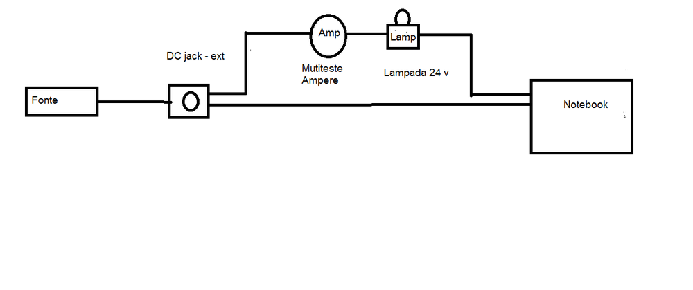

  8. Verifiquei o tópico do provador de carregadores. Fiz um novo desenho, levando em conta, como carga, não mais um notebook, e sim um circuito fechado, em corrente de curto circuito, limitando a corrente pela lâmpada. Acredito que desta forma, se pode verificar se a fonte suporta o consumo constante de corrente. Segue o desenho.

  11. Certo, vou verificar o tópico do provador de carregadores de bateria de notebook. Fiz um desenho simples de como ficaria a proposta de se fazer um teste de limitar a corrente por uma lampada e tambem medir a corrente, sem ter de mexer no cabo original da fonte do notebook. Segue desenho em anexo.

  16. Para complementar, voce pode ainda, instalar a lampada de controle de carga, neste mesmo circuito após o dc jack externo. Desta forma, voce pode controlar o consumo, e efetuar a leitura de corrente.
  17. Voce pode montar um dc jack externo, ficaria assim : 1- a fonte vai ligada no dc jack externo ( avulso ) 2 - ligue um cabo, igual destes que é vendido para reparo, igual ao da sua fonte. 3- Após o dc jack externo, neste ponto voce cria um ponto de leitura de corrente ( em série ), e o cabo que sai deste dc jack externo, vai para o seu notebook. Desta forma, voce preserva a sua fonte, e cria condições de leitura da corrente de consumo.
