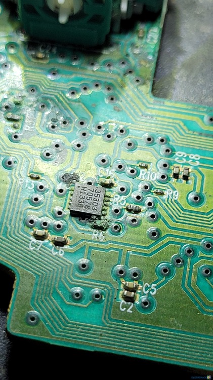

 dúvida Controle Xbox one / model 1697
Eduardo cavalcanti dos reis postou um tópico em Vídeo Games
Tô com um controle de Xbox one que liga mas não conecta no USB. Quando desmontei, percebi que tinha algumas partes bem oxidadas a ponto do componente esfarelar. Fiz uma limpeza e recuperei umas trilhas mas não encontrei nenhum esquema elétrico pra fazer a troca dos componentes. Alguém aí tem algum esquema ou pelo menos o valor deles? -
