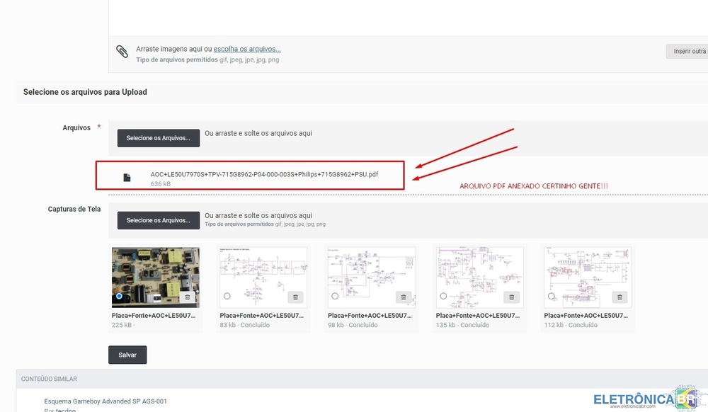

Visualizar Arquivo AOC+LE50U7970S+TPV-715G8962-P04-000-003S+Philips+715G8962+PSU Olá amigos, Espero que ajude! Segue em anexo, o esquema eletrônico das TVs AOC LE50U7970S, placa fonte TPV-715G8962-P04-000-003S e também Philips placa 715G8962-PSU Verifique a região do CI U9101, geralmente queima tudo ao redor deste CI, é normal acontecer nessas fontes. CI equivalente para o U9101-> LD5537, são respectivamente: OB2262, NCP1251, LD7536, LD7537 Deus abençoe a nossa bancada!!! Uploader Adriel Silva da Silveira Enviado 15-04-2021 Categoria AOC
Adriel Silva da Silveira postou um arquivo em AOC
15 downloads
Olá amigos, Espero que ajude! Segue em anexo, o esquema eletrônico das TVs AOC LE50U7970S, placa fonte TPV-715G8962-P04-000-003S e também Philips placa 715G8962-PSU Verifique a região do CI U9101, geralmente queima tudo ao redor deste CI, é normal acontecer nessas fontes. CI equivalente para o U9101-> LD5537, são respectivamente: OB2262, NCP1251, LD7536, LD7537 Deus abençoe a nossa bancada!!! -
