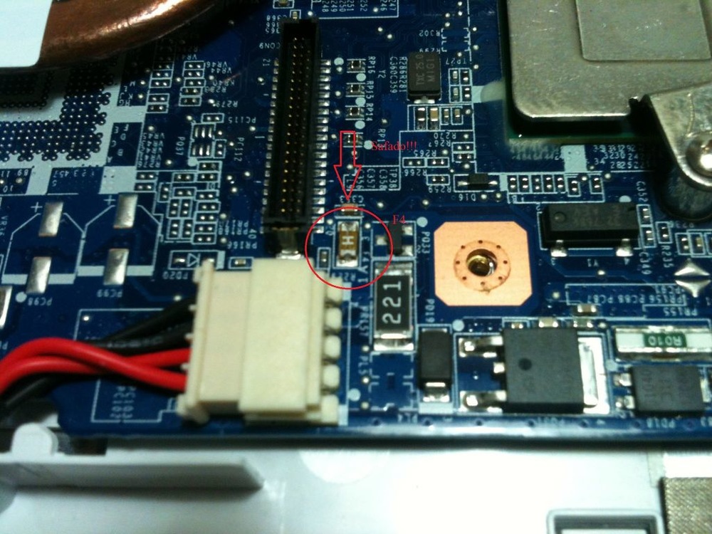

  24. Chegou o Vaio acima com tela quebrada. Comprei a tela para troca mas esta veio com circuito em curto. Ao substituir por outra não acendeu mais o back light. Após medições achei esse fusível queimado provavelmente em virtude da tela comprada em curto. Após substituição do mesmo tudo voltou ao normal.
