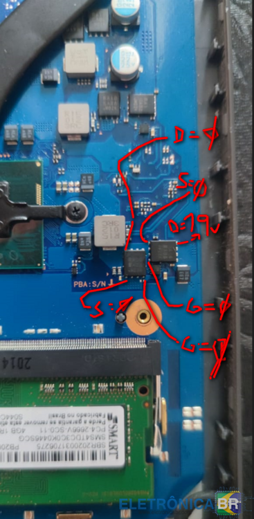

Samsung NP350XAA-XF3BR / BA41-02639A VER 1.2 / Liga e não dá vídeo
nilsaooo respondeu o tópico de nilsaooo em Notebook's
Pessoal, Gravei umas 15 BIOS diferentes e nada, portanto, estou encerrando esse tópico. Obrigado!- 4 respostas
@ultec Muito verdade isso que você falou, todas as BIOS que eu peguei iniciavam exatamente iguais a que estava no note. É, vou dar uma persistida nisso então. Estranho que eu usei BIOS que em teoria, a galera testou. Obrigado!- 4 respostas

 devolvido Samsung NP350XAA-XF3BR / BA41-02639A VER 1.2 / Liga e não dá vídeo
nilsaooo postou um tópico em Notebook's
Boa tarde pessoal, Estou com essa placa na bancada, ligo, o cooler gira rapidamente e para, o consumo vai para 600ma, vejo a tela como se fosse dar video (ficar mais escura) e nada. Apenas Numa bobina não tenho tensão, e não sei exatamente que bobina é essa.(Eu estava crendo que era do video integrado do processador, mas não tenho certeza) Já regravei a BIOS algumas vezes na tentativa de ser algo relacionado a ela. Medi também os mofests dessa bobina e no mosfests: RA14 de alta S = 0V G = 0V D = 19V RA10 de baixa S = 0V G = 0V D = 0V Se alguém puder me dar uma luz, eu agradeço bastante! Obrigado.- 4 respostas
