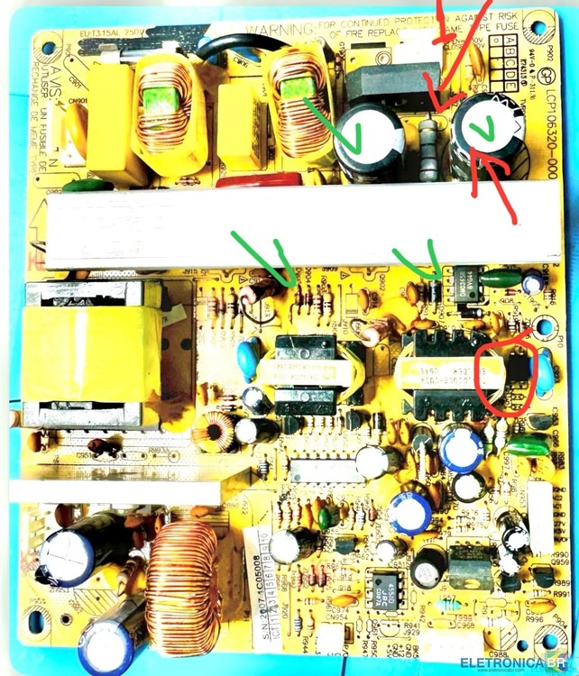

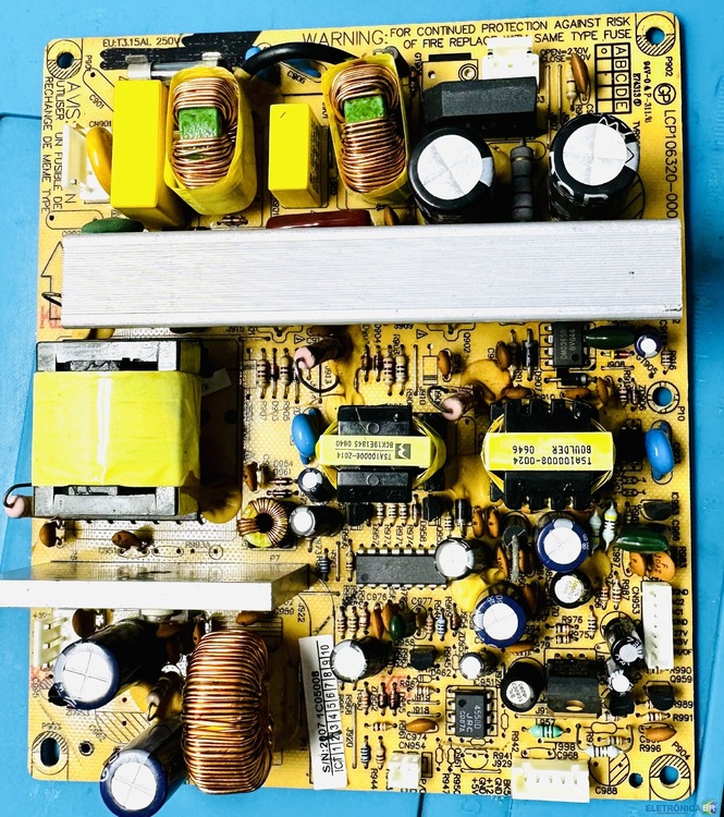

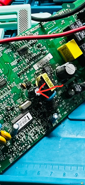

Placa Fonte Home Theater Philips HTS3090/55 entrando em proteção ao ligar Lcp106320
Teetei 2 mosfetes ok, testei 2 capacitores hot ok , 179V no positivo cacitores ok, o resistor com seta vermelha 22ohms (hot) está torrando imediatamente ao ligar e o Foto acoplador está queimando mas tinha 39v no pin 3-4. Alguma dica de mestre ? Diagrama?
Após vários testes, 1 resistore esta queimando sem explicação aparente na entrada após retificador . A fonte primária tem 178V após refotificado . Saquei e testei Capacitores pós retificado , os 2 mosfets, encontrei 2 resistores partidos na saída dos mosfets rachados . Na entrada do óptico acoplador tem 37v , do outro lado 0v.
Placa Fonte Home Theater Philips HTS3090/55 entrando em proteção ao ligar Lcp106320! Já testei vários componentes e analisei … mas não cheguei a um diagnóstico. alguém tem alguma sugestão ?

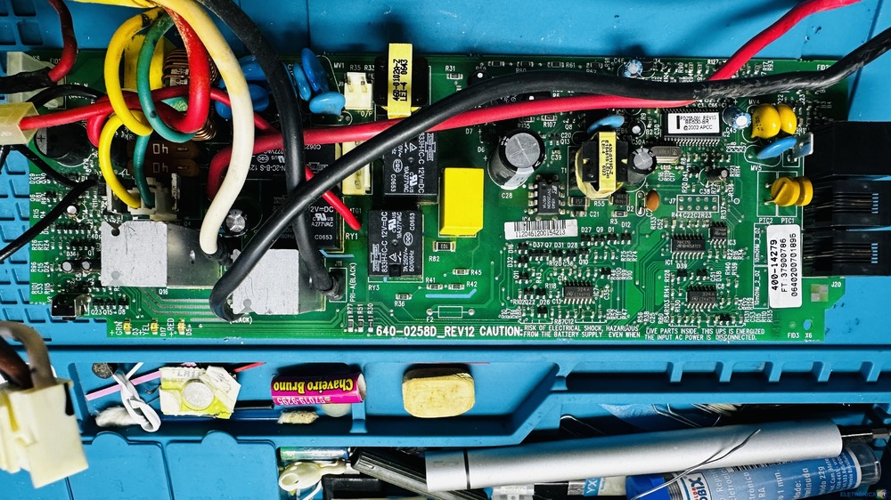

Nobreak APC BE600N-BR 640-1134 Não carrega bateria
Resolvido, era o C26 de 330mf 25v que quase me enganou, pois marcava 329mf …, mas ia caindo até 228mf ! Troquei por um de 450mf 35v e normalizou todos os sintomas, pois os relés ficavam acionando sem motivo e não tinha 13,2V na saída de carga da bateria. IMG_2154.mov
Estou com o mesmo problema. Board 640-0258D_REV12 UPS 600 Ele só liga com a bateria conectada. Mas após ligado, desconectando a bateria , observei que ele está entregando só 8,45V nos terminais da que saem da placa para a bateria .

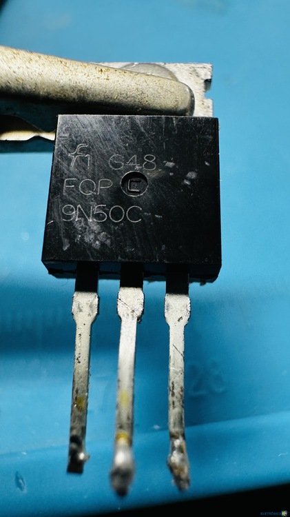

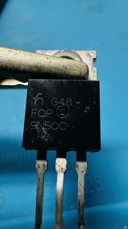

Troquei R40 - 0,4 troquei os 4 mofet 3205. M1/2/3/4 Após religar na bateria e na AC 110V. Ele alarma e para . As medias no processador e no LM seguem iguais . Os Leds da frente não acendem mais ! E M1 e M2 estão aquecendo e entram em curto após uns 5 minutos de medições gerais com bateria e com AC 110v Tirei o M5 M5 Teste de condução : Preto no dreno e vermelho source Conduziu = 577 vermelho no dreno e Preto source Não conduziu Mosfet - Canal N Polarizei Mosfet Vermelho gate e preto source Polarizado feito ok ! Teste de condução Vermelho dreno e preto source Conduziu pouco = 0,002 -> Deveria conduzir uns 800, não ???? Despolarizei Preto no gare e vermelho source vermelho no dreno e Preto source Não conduziu Pode ser este M5?
