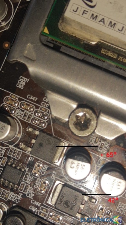

Estartei a placa fechando curto pelos pinos verde e preto da fonte para alimentar todas as linhas, processador e pch esquentam normal, sem as memorias a placa bipa. mas percebi que os mosfets abaixo estão esquentando muito!! Um até uns 40º e o outro acima dos 65º. Segue imagem abaixo:- 17 respostas
