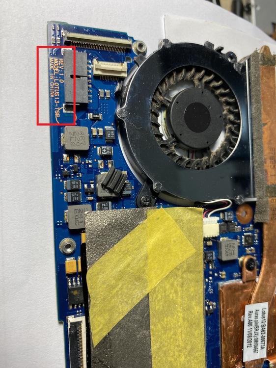

  1. Olá ribeirodanilo93. Grato pela sua dica. Bem que achava até placa para comprar, mas nada de achar a 'planta baixa' (desenho/esquema eletrônico). Vou tentar pelo nome LOTUS-13 BA41-01901A
  2. Já li várias dicas aqui no Forum ( muito legal), mas não consigo baixar nenhum schema para começar fazer medições e verificar geração das alimentações. Tentei no BADCAPS, mas não consegui nada. Ligando no carregador, o LED de carga acende vermelho, depois de algum tempo vira VERDE (no inicio demorou por carregar a bateria, depois vira verde rapidinho). Não acendeu mais nada, num vira ventoinha, nem nenhum outro LED. Acredito que seja algum problema de alimentação, mas sem desenho do circuito para checar pontos de tensão, para um Novato fica dificil...... Pelos tutoriais daqui já identifiquei a PCB: BA41-02154A BA41-02155A Ba41-02156A ( Alguém pode me dizer por que esses 3 códigos ?) Lotus13 Rev 1.0 2012, conforme imagens abaixo
