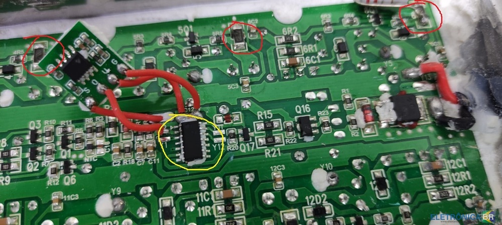

  8. fotos postada obrigado pela dica Os resistores que estão circulados com vermelho queimaram( cada bico tem 1 resistor), não da p identificar o valor em nem um. o ci que esta circulado em amarelo não tem a descrição em cima acredito que seja algum tipo de pwm.

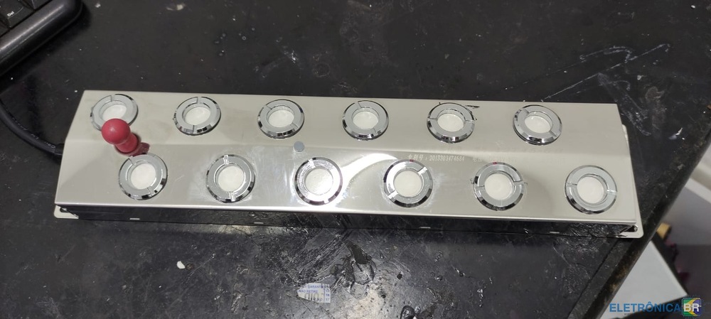

  9. Bom dia, Chegou aqui p mim um umidificador que funciona com 36/50vcc mas o cliente ligou em 220vac Retirei todo o silicone e cheguei na placa, queimou uns resistores que nao consegui identificar a numeracao mas acho que é uma resistencia bem baixa servindo como limitador de corrente. ( se alguem souber confirmar seria interessante). mas o problema é um CI que nao tem numeração em cima que nao consigo identificar. Alguem tem espericencia com esses umidificadores e tem o esquema?
