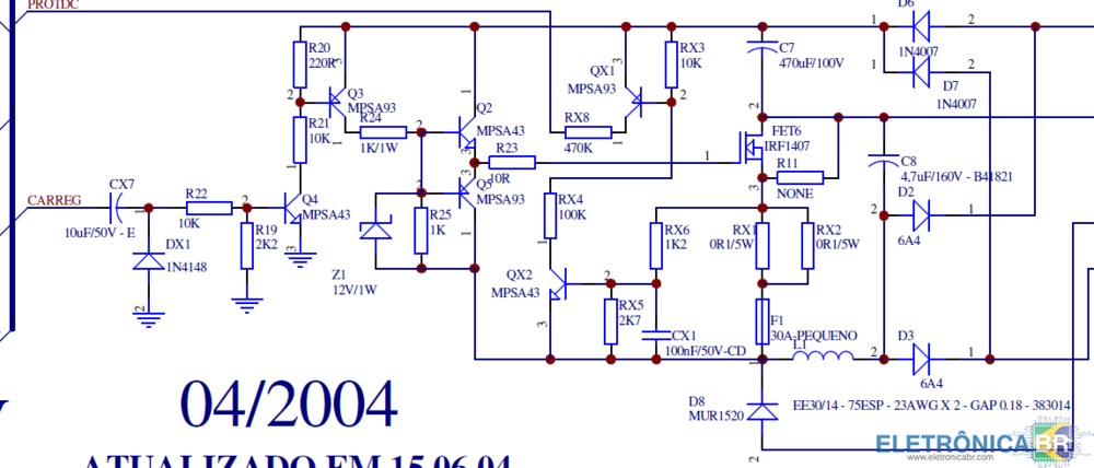

  1. Olá amigos(as), estou com nobreak Nobreak NHS - Prime Senoidal 3KVA -Placa PRPWM (9) 96V Defeito: Circuito do inversor. Estou fazendo a análise dos Pulso do Inversor, ambos os IR2010 U3 e U5 tem os sinais HIN e LIN, mas os IR estão gerando apenas o PWM no pino 1 LO, no pino 8 HO tem apenas um sinal nivel alto. Já testei os transistor, estão ok. Estou testando sem o Moft e Braços do inversor.
  2. @Priscila Cristiane Obrigado pela dica, no meu caso era o capacitor mesmo, quando ligava o nobreak sem baterias o carregar fica +ou- 14VDC e ao conectar a bateria dava queda de tensão e não tinha corrente de recarga, após trocar do capacitor, carrecador 100%.

  4. @joao lima RV Fiz oque você disse, segui o sinal do CARREG , deu boa. Obrigado João
  5. @joao lima RV Obrigado pela explicação, Esse equipamento estava com o circuito do inversor danificado e desmag que é o mesmo circuito do carregador, Estava com o d8 Mur1520, FET6 IRF1407 e Fusivel danificado, eu troque os transistores mesmo dando medida correta, agora verifiquei que o Zener Z1 estava com defeito, troquei ele e o carregador/desmag voltou a funcionar, vou montar o equipamento e fazer mais testes.
  6. @joao lima RV O prodc não está ativada, a tensão do carregador fica em 30VDC, Como funciona esse Icarreg? C
  7. Boa tarde, alguém poderia me ajudar com o carregador no Nobreak NHS Laser 3300VA Placa LSPIC8 36V Já Verifiquei esses componentes, CIrcuito de Leitura de Baterias, onde faz o divisor de tensão valor de 1,9V. RX6 e RX2 - OK FET6 - OK F1 - Ok D8 - OK R23 - ok Fiz medição com o multimetro dos Transistores, diodos D6 D7 D2 D3, estão ok Alguma dica? Grato,
  8. @joao lima RV Show de bola joão, muito obrigado pela explicação, Nobreak está com defeito no carregador tbm, vou abrir outro topico.
