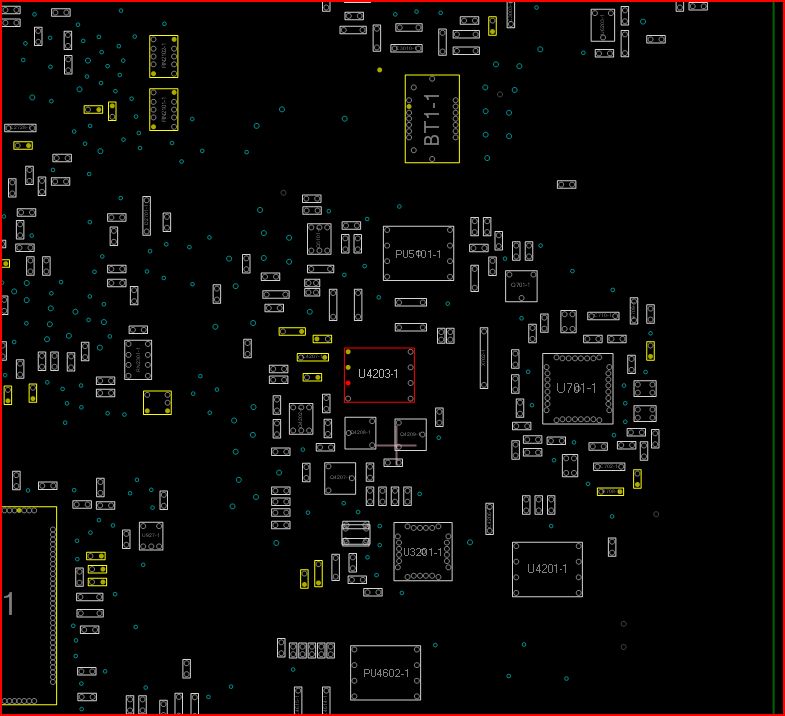

  23. Localizado en el boardview:
  24. Que modelo de esquema esta usando? Ese diodo no existe en el esquema 48.4EK19.0SB. Poste el link del esquema para poder analizar el circuito.
